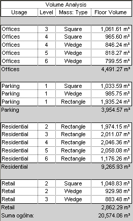

    4. (Opcjonalnie) Określ formatowanie dla elementów Typ użytkowy, Poziom i Bryła: Typ: w obszarze Pola wybierz nazwę pola. Następnie jako wyrównanie wybierz opcję Do środka.
  11. Kliknij przycisk OK.
W zestawieniu wyświetlane są objętości każdego zakresu kondygnacji, sumy częściowe objętości według typu użytkowego i suma całkowita dla połączonych objętości zakresów kondygnacji. Te informacje umożliwiają oszacowanie obciążenia systemu klimatyzacji HVAC dla projektu na podstawie planowanych typów użycia dla każdego zakresu kondygnacji.
