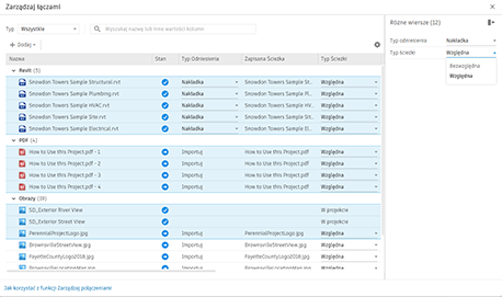

Nowe okno dialogowe Zarządzaj połączeniami
W nowym oknie dialogowym Zarządzaj połączeniami wyświetlanych jest dziewięć typów danych połączeń (modele Revit, połączenia IFC, formaty CAD, znaczniki DWF, chmury punktów, topografia, PDF, obrazy i model koordynacyjny) i trzy typy importowanych danych (pliki CAD, obrazy i pliki PDF) jako grupy w strukturze drzewa.
W nowym oknie dialogowym Zarządzaj połączeniami wyświetlane są wszystkie formaty CAD dla połączonych plików i tylko zaimportowane formaty CAD DWG, DXF, DGN, SKP oraz AXM zarówno dla projektów, jak i rodzin.

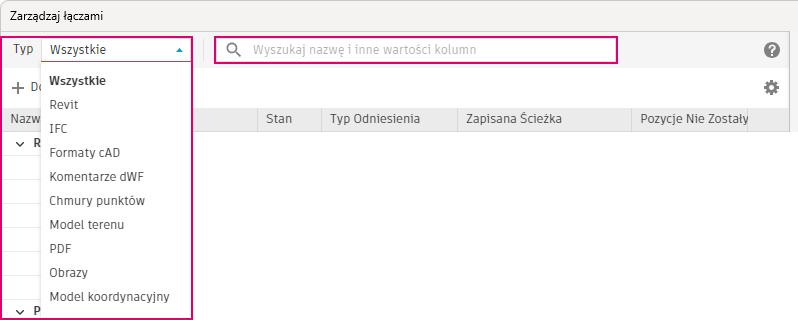

W oknie dialogowym używaj filtru, aby wyświetlać poszczególne typy, oraz funkcji wyszukiwania, aby znajdować połączenia.

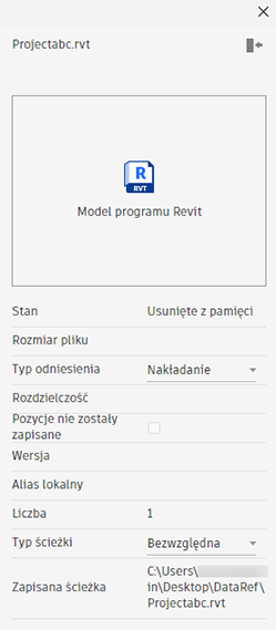

Można wyświetlać szczegółowe informacje o każdym typie danych w zwijanym panelu po prawej stronie.
Aby uzyskać dostęp do pełnego adresu łącza, można go wyświetlić w etykietach narzędzi i skopiować bezpośrednio z kolumny Zapisana ścieżka.

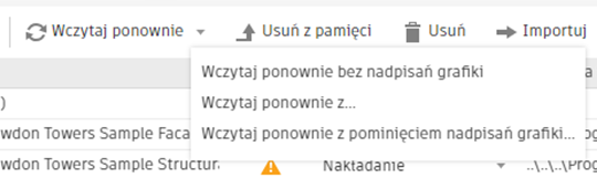

Narzędzia operacji u góry pozwalają wykonywać żądane operacje (np. ponownego wczytania z nadpisaniami grafiki lub bez nich, usunięcia z pamięci czy usunięcia). Są one generowane dynamicznie na podstawie typu i stanu połączonego pliku.

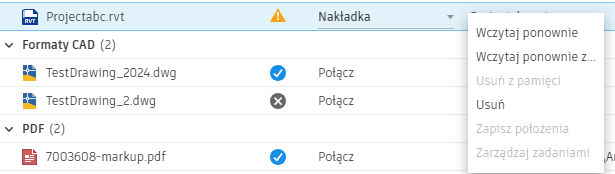

Można też kliknąć prawym przyciskiem myszy lub użyć przycisku Więcej na końcu każdego wiersza, aby uzyskać dostęp do tych samych operacji.
Aby ustawić widoczność każdej kolumny, użyj listy Pokaż kolumny za pośrednictwem przycisku ikony koła zębatego w prawej górnej części tabeli.

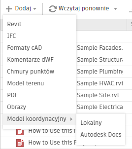

Kliknij przycisk Dodaj, aby przenieść dane odniesienia do programu Revit.
Można wybrać wiele łączy i importów podczas zmiany typu odniesienia lub typu ścieżki.

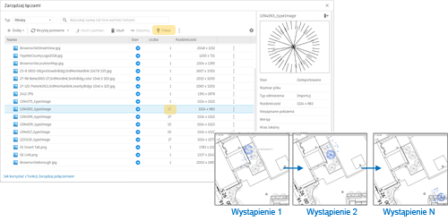

Po wybraniu plików PDF, obrazów i plików CAD w obszarze rysunku i kliknięciu przycisku Zarządzaj połączeniami pliki te są również wybierane w oknie dialogowym Zarządzaj połączeniami.
Przycisk Pokaż pozwala wyświetlić pliki PDF i obrazy we wszystkich widokach.
Można usunąć wiele łączy do współdzielonych modeli w chmurze — dla siebie lub dla wszystkich użytkowników.
