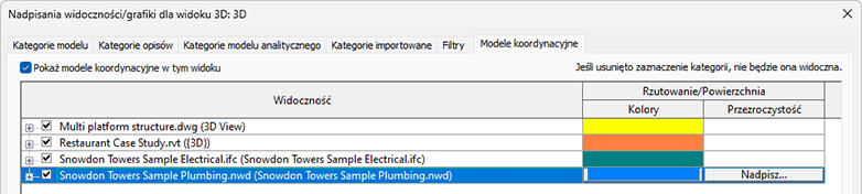

Sterowanie wyglądem graficznym modelu koordynacyjnego
Rozróżniaj różne modele już na pierwszy rzut oka dzięki przypisaniu koloru do każdego modelu koordynacyjnego. Do połączeń modelu koordynacyjnego można przypisywać kolory.
Wszystkie obiekty należące do połączonego modelu koordynacyjnego zostaną pokolorowane. Ta funkcja ma zastosowanie do modeli koordynacyjnych łączonych z usługi Autodesk Docs (.rvt, .dwg, .ifc, .nwc, .axm itp.) oraz z magazynu lokalnego w przypadku łączenia plików programu Navisworks.

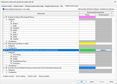

Sterowanie widocznością obiektów modelu koordynacyjnego
  1. Widocznością kategorii modeli koordynacyjnych można łatwo zarządzać za pomocą ustawień widoczności/grafiki. Kategorie elementów modeli koordynacyjnych połączonych z usługi Autodesk Docs można ukrywać i wyświetlać. W przypadku tych kategorii obsługiwane są formaty plików RVT, DWG, IFC i Navisworks. Ta funkcja ma zastosowanie do modeli koordynacyjnych łączonych z usługi Autodesk Docs.
  2. Elementy lub kategorie elementów można natychmiast ukrywać lub wyświetlać, korzystając z menu kontekstowego bezpośrednio w obszarze rysunku programu Revit. Wybierz opcję Ukryj w widoku z menu kontekstowego, a następnie wybierz opcję Elementy lub Kategoria. Można również wybrać opcję Ukryj elementy lub Ukryj kategorię z menu rozwijanego umieszczonego na karcie Zmień | Model koordynacyjny. Zwiększa to wydajność przez wyświetlanie tylko odpowiednich szczegółów oraz unikanie przeciążenia informacyjnego dzięki selektywnemu wyświetlaniu elementów. Ta funkcja ma zastosowanie do modeli koordynacyjnych łączonych z usługi Autodesk Docs.
  3. Użyj polecenia Pokaż ukryte elementy, aby zwiększyć przejrzystość projektu, odsłaniając ukryte elementy i kategorie modelu koordynacyjnego. Ta funkcja ma zastosowanie do modeli koordynacyjnych łączonych z usługi Autodesk Docs.

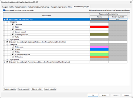

Sterowanie wyglądem graficznym modelu koordynacyjnego dla kategorii
Do każdej kategorii elementów modelu koordynacyjnego można przypisać kolor ​ w ustawieniach widoczności/grafiki w celu umożliwienia natychmiastowego rozpoznawania kategorii. Ta funkcja ma zastosowanie do modeli koordynacyjnych łączonych z usługi Autodesk Docs.
