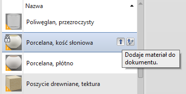

Biblioteki dostarczone przez firmę Autodesk są zablokowane, na co wskazuje ikona blokady. Materiały w zablokowanej bibliotece nie mogą zostać nadpisane ani usunięte. Można kopiować materiały z zablokowanej biblioteki do niezablokowanych bibliotek utworzonych przez użytkownika, gdzie materiały mogą zostać nadpisane lub usunięte. Na poniższym rysunku biblioteka Materiały projektu AB jest niezablokowaną biblioteką użytkownika.

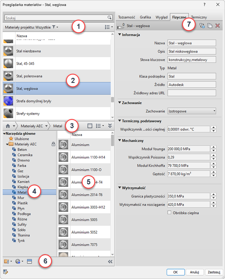

Aby pracować z użyciem bibliotek, należy uzyskać dostęp do Przeglądarki materiałów, klikając kolejno kartę Zarządzajpanel Ustawienia (Materiały).
Region Funkcja
1 Filtr Materiały projektu : Umożliwia filtrowanie materiałów projektu według klasy. Menu ustawień pokazywania/ukrywania materiałów projektu : Ten przycisk pozwala modyfikować widok materiałów projektu i panel biblioteki w oknie Przeglądarka materiałów. Opcje menu ustawień materiałów projektu służą do filtrowania wyświetlanych materiałów na liście materiałów projektu.
2 Lista materiałów projektu: Zawiera materiały z bieżącego projektu bez względu na to, czy są one zastosowane do obiektów. Wybierz materiały z listy, a następnie kliknij prawym przyciskiem myszy, aby uzyskać dostęp do menu typowych zadań, takich jak zmiana nazwy, powielanie i dodawanie do biblioteki.
3
Pasek narzędzi Biblioteki materiałów: Zawiera kontrolki przeznaczone do zarządzania bibliotekami, tworzenia nowych lub powielania istniejących materiałów bądź otwierania i zamykania Przeglądarki zasobów. Pokaż/Ukryj drzewo biblioteki i menu ustawień biblioteki : Te dwa przyciski umożliwiają modyfikowanie sposobu wyświetlania bibliotek i ich materiałów w oknie Przeglądarka materiałów. Kliknij przycisk Pokaż/Ukryj drzewo panelu biblioteki , aby wyświetlić lub ukryć widok drzewa biblioteki. Może być konieczne ukrycie wyświetlanego drzewa biblioteki, aby zapewnić więcej miejsca do przeglądania materiałów biblioteki. Opcje menu ustawień biblioteki służą do filtrowania materiałów wyświetlanych na liście.
4 Lista bibliotek: Zawiera otwarte biblioteki i kategorie (klasy) w bibliotekach.
5 Lista materiałów w bibliotece: Obejmuje materiały w bibliotece lub kategorię (klasę) wybraną z listy.
6 Pasek narzędzi Przeglądarka materiałów: Zawiera kontrolki przeznaczone do zarządzania bibliotekami, tworzenia nowych lub powielania istniejących materiałów bądź otwierania i zamykania Przeglądarki zasobów.
7 Jeśli na liście bibliotek (lewy panel) został wybrany materiał, w prawym panelu wyświetlane są karty (zasoby) skojarzone z materiałem. Kliknij karty (na przykład Identyfikacja lub Wygląd), aby wyświetlić właściwości i zasoby materiału. Podczas przeglądania materiałów w bibliotekach właściwości mają status tylko do odczytu.
