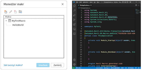

Program Revit zapewnia dostęp do interfejsu API (Application Programming Interface), umożliwiający użytkownikowi poszerzenie funkcjonalności produktu. Można dodać polecenia użytkownika, klikając kolejno kartę Dodatki
panel Narzędzia zewnętrzne lub dodać nowe panele i narzędzia.
Oprócz wymienionych powyżej możliwości rozszerzenia funkcji interfejs API pozwala definiować makra uruchamiane w programie Revit. Różnice dotyczące API zostaną wyjaśnione w dalszej części tematu, jednakże doświadczeni programiści powinni zwrócić uwagę, że nie ma konieczności rejestrowania makr w pliku Revit.ini, ani dodawania pliku RevitAPI.dll jako odniesienia.
