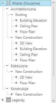

Poniższy rysunek przedstawia widoki w Przeglądarce projektu zorganizowane według dziedziny, następnie według etapu i według typu widoku.

Nazwa bieżącego schematu organizacji jest wyświetlana w przeglądarce projektu. Na przykład w poprzednim przykładowym obrazie, górny poziom rozgałęzienia Widoku wskazuje, że zastosowano schemat organizacji Dziedzina.
