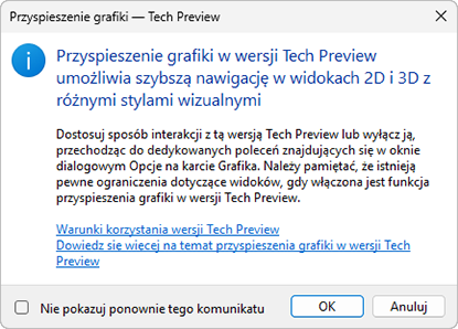

Przyspieszenie grafiki w wersji Tech Preview jest domyślnie włączone. Można je wyłączyć w pliku Revit.ini. Aby uzyskać dodatkowe informacje, zobacz temat Ustawienia Graphics w pliku Revit.ini.

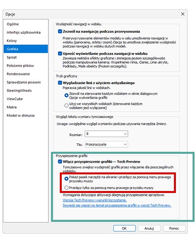

Aby ręcznie włączyć lub wyłączyć dostęp do przyspieszenia grafiki, przejdź do okna dialogowego Opcje karta GrafikaPrzyspieszenie grafiki programu Revit i wybierz opcję Włącz przyspieszenie grafiki — Tech Preview. Po włączeniu użyj przycisków opcji, aby włączyć lub wyłączyć sposób włączania przyspieszenia grafiki w wersji Tech Preview w poszczególnych widokach.

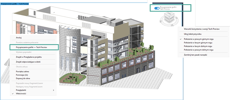

  • Pokaż pasek narzędzi na ekranie i przełącz za pomocą menu prawego przycisku myszy — dostępne są opcje zarówno paska narzędzi na ekranie, jak i kliknięcia prawym przyciskiem myszy, aby włączać i wyłączać przyspieszenie grafiki w wersji Tech Preview w widoku.
  • Przełącz tylko za pomocą menu prawego przycisku myszy — kontrolka na ekranie nie jest widoczna. Tylko kliknięcie prawym przyciskiem myszy pozwala włączać i wyłączać przyspieszenie grafiki w wersji Tech Preview.

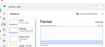

    • Menedżer zadań systemu Windows może pomóc, udostępniając statystykę całkowitej i dostępnej pamięci RAM.
Uwaga: Nie zalecamy używania konfiguracji systemu na poziomie podstawowym.
Aby uzyskać optymalne możliwości korzystania z funkcji przyspieszenia grafiki w wersji Tech Preview, zaleca się użycie co najmniej 64 GB systemowej pamięci RAM i karty graficznej z 8 GB pamięci RAM.
