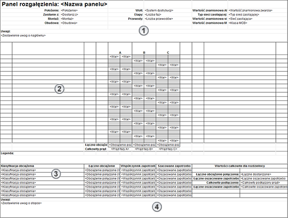

Zestawienie rozdzielnicy składa się z czterech części:
nagłówka,
tabeli obwodów,
podsumowania obciążeń i
stopki.

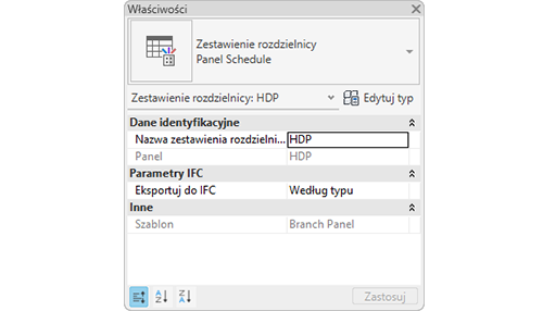

W zestawieniach rozdzielnic wyświetlana jest nazwa rozdzielnicy w kategorii Dane identyfikacyjne.

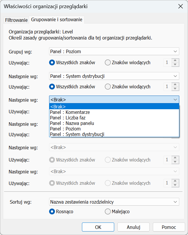

Można sortować według nazwy zestawienia rozdzielnicy, systemu dystrybucji, komentarzy, poziomu i liczby faz, używać parametrów projektu i parametrów współdzielonych w zestawieniach rozdzielnic do grupowania i filtrowania, używać komentarzy dotyczących rozdzielnic do grupowania i filtrowania oraz filtrować zestawienia rozdzielnic według liczby faz.
Niektóre parametry sprzętu elektrycznego są dostępne do grupowania, sortowania i filtrowania zestawień rozdzielnic.
