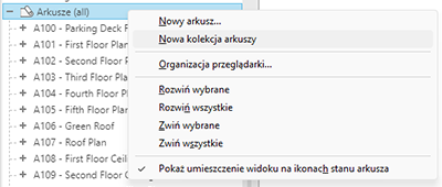

Aby utworzyć kolekcję arkuszy, w Przeglądarce projektu
Arkusze kliknij opcję Nowa kolekcja arkuszy.

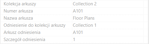

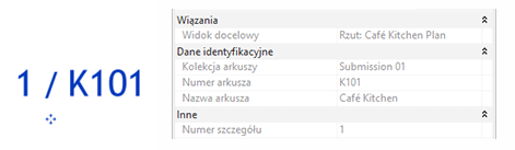

- Parametry tylko do odczytu Kolekcja arkuszy i Odniesienie do kolekcji arkuszy są dostępne dla zgodnych typów widoków w programie Revit — razem z istniejącymi parametrami arkusza i widoku.
- Parametrów Kolekcja arkuszy i Odniesienia do kolekcji arkuszy można używać w zgodnych kategoriach filtrów widoku (rzędne, przekroje, odwołania, odniesienia do widoków) i zestawieniach (lista arkuszy i lista widoków).
Parametry Kolekcja arkuszy i Odniesienia do kolekcji arkuszy są dostępne w odpowiednich kategoriach rodzin (tytuły widoków, odniesienia do widoków, symbole odwołań, znaczniki wysokości, znaczniki przekroju, tabelki rysunkowe), dzięki czemu można ich używać w etykietach.

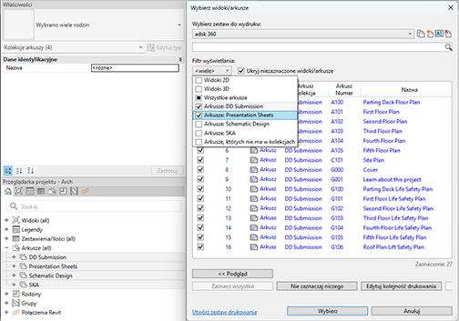

- W oknie dialogowym eksportowania/drukowania poszczególne kolekcje arkuszy są dostępne jako dedykowane przełączniki filtru wyświetlania, co umożliwia precyzyjne wybieranie arkuszy w jednej lub wielu kolekcjach.
