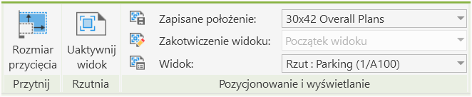

Po wybraniu dowolnego umieszczonego widoku użyj karty Zmień | Rzutnie poleceń panelu Pozycjonowanie i widok umożliwiających zapisywanie i edycję położeń na arkuszu oraz zarządzanie nimi.
Zapisz położenie
Aby zapisać położenie widoku na arkuszu, kliknij kolejno kartę Zmień | Rzutnie panel Pozycjonowanie i widok Zapisz położenie lub użyj menu prawego przycisku myszy.
Zapisane położenie można przypisać do dowolnej liczby widoków, aby zapewnić ich koordynację między arkuszami:
Aby wyrównać widoki na arkuszach po przypisaniu do zapisanego położenia, w panelu Pozycjonowanie i widok użyj ustawień Zakotwiczenie widoku:
Początek widoku:
Opcje Środek, Góra lewo, Góra prawo, Dół prawo, Dół lewo:

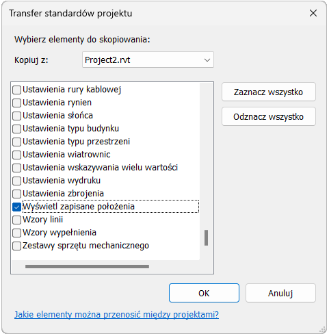

Transfer standardów projektu
Zapisane położenia można przenosić między modelami za pomocą polecenia Transfer standardów projektu Wyświetl zapisane położenia.
Spowoduje to przeniesienie wszystkich zapisanych położeń do określonego modelu. Program Revit sprawdzi zgodność nazw zapisanych położeń oraz wartości zdefiniowane w poszczególnych położeniach i w razie potrzeby wyświetli monit o nadpisanie.

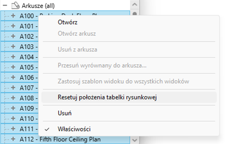

Resetowanie położeń tabelki rysunkowej
Użyj polecenia Resetuj położenia tabelki rysunkowej, aby przenieść wystąpienia umieszczonych tabelek rysunkowych na arkuszach z powrotem do domyślnego początku.
To polecenie jest dostępne, gdy z Przeglądarki projektu wybrano wiele wystąpień tabelki rysunkowej lub wiele arkuszy.
