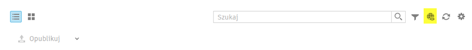

Przycisk przełączania Nowe narzędzia główne programu Revit pozwala przełączać się między klasyczną a nową stroną główną.
Narzędzia główne programu Revit udostępniają więcej sposobów wyświetlania, sortowania i wyszukiwania modeli i wersji.

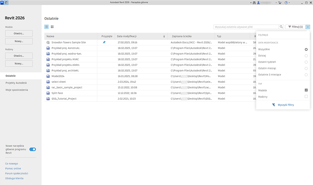

Strona Ostatnie
Funkcje:
- Dostępne są widoki siatki i listy
- Przypięte modele główne są wyświetlane przez cały czas
- Funkcja wyszukiwania
- Filtrowanie według daty modyfikacji (wszystkie, dzisiaj, w ostatnim tygodniu, w ostatnim miesiącu, w ostatnich 3 miesiącach) i typu (rodziny i modele)

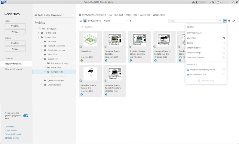

Strona Projekty Autodesk
Funkcje:
- Nawigacja w obrębię struktury folderów projektów. Wybrany folder będzie pamiętany w kolejnej sesji programu Revit.
- Dostępne są widoki siatki i listy. Widok siatki na stronie Projekty zawiera miniatury modeli w chmurze, ikony poszczególnych typów modeli (współdzielonych lub niewspółdzielonych), stan opublikowania z ikonami.
- Wyszukiwanie projektów i plików, filtrowanie według daty modyfikacji (wszystkie, dzisiaj, w ostatnim tygodniu, w ostatnim miesiącu, w ostatnich 3 miesiącach) i typu (rodziny i modele).

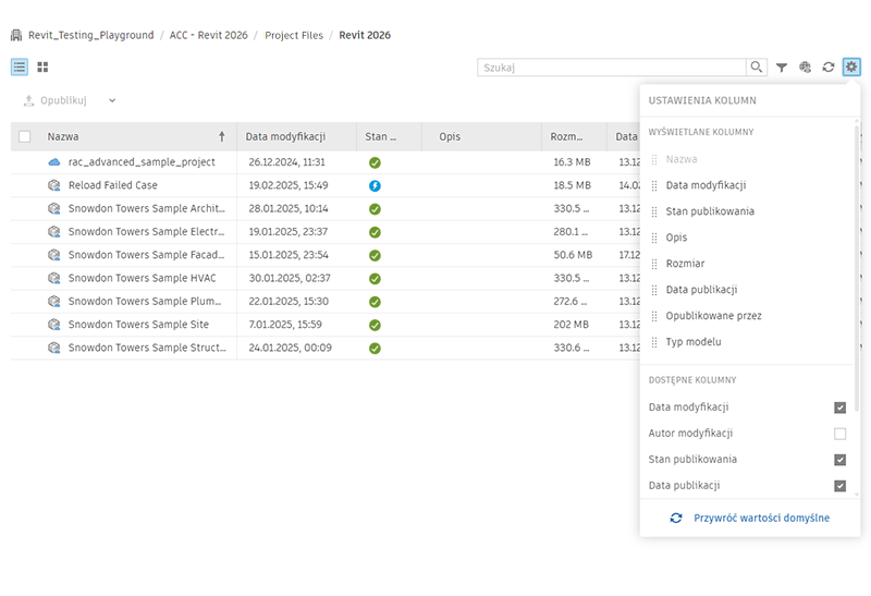

- Dwa dodatkowe pola modeli w chmurze: Rozmiar i Opis.
- Dostosowywanie wszystkich pól w widoku listy: wyświetlanie ich lub ukrywanie i zmienianie ich kolejności.

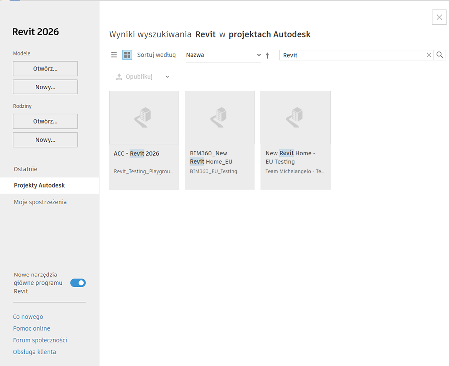

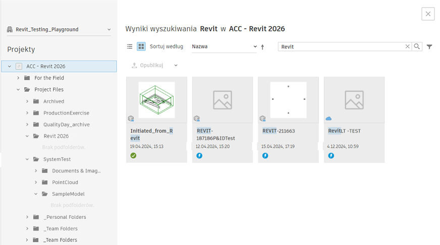

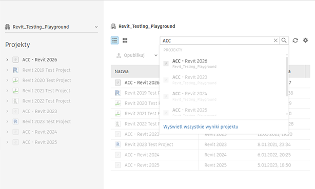

Wyszukiwanie
- Pokazuje wszystkie projekty z kluczem wyszukiwania w różnych centrach.
- Pokazuje modele z kluczem wyszukiwania w bieżącym projekcie:

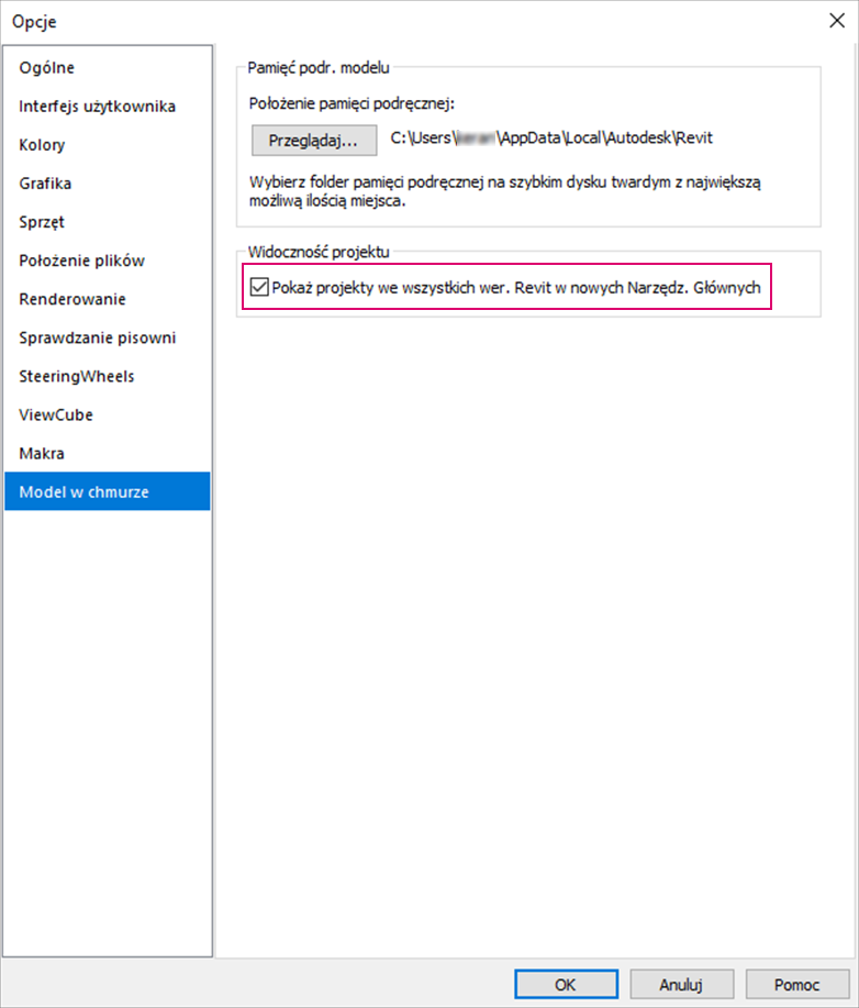

Widoczność projektu
Dostępna jest funkcja widoczności, która umożliwia wyświetlanie projektów ze wszystkich wersji programu Revit. Projekty z wersji programu Revit innych niż bieżąca będą wyświetlane w stanie wyłączenia. Tę funkcję można włączać i wyłączać. Aby włączyć tę funkcję, w oknie dialogowym Opcje
Model w chmurze
Widoczność projektu zaznacz pole wyboru
Pokaż projekty we wszystkich wersjach Revit w nowych Narzędziach głównych.
Projekty we wszystkich wersjach można przeszukiwać w różnych centrach i są one wyświetlane na stronie wyników wyszukiwania.

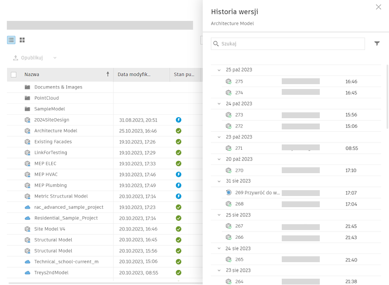

Dane historii
Do przeszukiwania i filtrowania historii wersji można używać przestawnego panelu. Modele są pogrupowane według daty.
