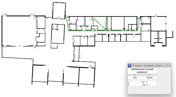

Maksymalna odległość do pokonania do najbliższego wyjścia
W większości projektów można ustalić, które przestrzenie będzie trzeba ocenić pod kątem maksymalnych odległości do pokonania. Za pomocą narzędzi do analizy trasy ustalisz rzeczywistą odległość do pokonania. W tym przykładowym nagraniu wideo do najodleglejszych narożników najbardziej oddalonego od wyjść pomieszczenia dodano dwie linie ścieżek przejścia. Długości linii ścieżek przejścia wymieniono w zestawieniu. W zestawieniu ścieżka „A” jest wskazywana jako maksymalna odległość do najbliższego wyjścia.
Ścieżka „A” utworzona przez narzędzia do analizy trasy przechodzi po przekątnej przez pomieszczenie. W wielu przypadkach może to nie być realistyczna ścieżka przejścia, zależnie od sposobu wykorzystania pomieszczenia. W takim przypadku do linii ścieżki przejścia można dodać punkty trasy, dzięki czemu obliczona ścieżka będzie bardziej realistyczna w faktycznej przestrzeni. W nagraniu wideo przedstawiono dodawanie punktów trasy do ścieżki „A”. To dokładniej reprezentuje ścieżkę przejścia do wyjścia z pomieszczenia po uwzględnieniu jego układu.

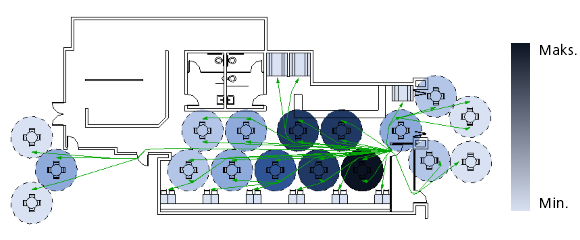

Badania scenariuszy opuszczania budynku są najbardziej oczywistym zastosowaniem narzędzi do analizy trasy, ale oczywiście istnieją inne zastosowania. Inne sytuacje, w których można zastosować narzędzia do analizy trasy, to badanie wzorców ruchu, wykorzystania przestrzeni i optymalnych tras między obszarami funkcjonalnymi budynku. Na przykład w ramach przeprojektowywania restauracji pod kątem zaleceń dotyczących zachowywania odległości fizycznych można przeanalizować trasy prowadzące przez jadalnię, aby ustalić, jak często ktoś będzie przechodzić koło stolika podczas rozsadzania klientów.
Aby ułatwić korzystanie z analizy trasy do celów wykraczających poza ustalanie odległości do wyjść, należy zainstalować służący do tego dodatek People Flow Toolkit. Dodatek ten dodaje cztery narzędzia, które są używane z analizą trasy, aby ułatwić analizowanie sposobów przemieszczania się ludzi przez przestrzenie w budynku. Aby uzyskać dodatkowe informacje, zobacz: Dodatek People Flow Toolkit
Narzędzia zawarte w zestawie narzędzi przepływu osób to:
  • Wiele ścieżek — dla ścieżki przejścia tworzonych jest jednocześnie wiele tras między punktami z minimalną odległością separacji.
  • Wskaźnik jednokierunkowy — umieszcza rodzinę w modelu, aby wskazać kierunek ruchu. Ta rodzina jest uwzględniana w obliczeniach ścieżki przejścia.
  • Wypełnienie ludźmi — umieszcza w modelu rodzinę reprezentującą zajęcie przestrzeni i blokowanie linii ścieżek przejścia.
  • Siatka przestrzenna — umieszcza nakładkę siatki opartą na pomieszczeniu w celu wizualizacji odległości w przestrzeni w pomieszczeniu.
