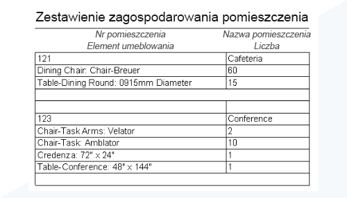

Co to jest zagnieżdżone zestawienie?
Zagnieżdżone zestawienia umożliwiają tworzenie kategorii zestawień wewnątrz zestawienia innej kategorii. Aby utworzyć zagnieżdżone zestawienie, kategoria najwyższego poziomu musi być pomieszczeniem, przestrzenią, systemem rur lub układem elektrycznym. W powyższym przykładzie zestawienie mebli jest zagnieżdżone w zestawieniu pomieszczeń.
