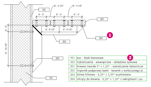

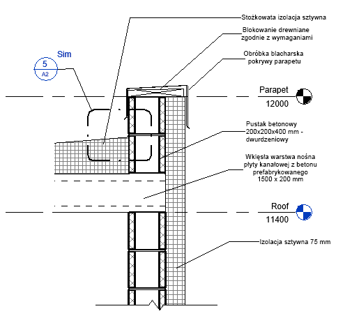

Należy pamiętać, że system opisów indeksowych zapewnia zarówno numer, jak i wartość tekstową dla każdego przypisanego opisu indeksowego. Tradycyjnie, w czasach kreślenia odręcznego, opis indeksowy używany w oznaczeniu był numerem, a następnie do powiązania numeru na oznaczeniu z opisem była używana legenda. W programie Revit oznaczenie opisu indeksowego może zawierać numer, tekst skojarzony z numerem lub zarówno tekst, jak i numer. Jeśli użytkownik zdecyduje się na wyświetlenie tekstu w oznaczeniu, może traktować opisy indeksowe jako szybszy i spójniejszy sposób opisywania widoków modelu. Na dwóch ilustracjach poniżej przedstawiono ten sam szczegół opisany za pomocą opisów indeksowych. Na ilustracji po lewej stronie w oznaczeniu wyświetlany jest numer opisu indeksowego, a w szczegółach po lewej stronie są używane te same informacje opisu indeksowego, ale wyświetlana jest tylko wartość tekstowa opisu indeksowego. W przypadku używania tylko numeru nadal będzie potrzebna legenda opisów indeksowych na potrzeby opisania przypisanych numerów. Zobacz Informacje o legendach opisów indeksowych.
