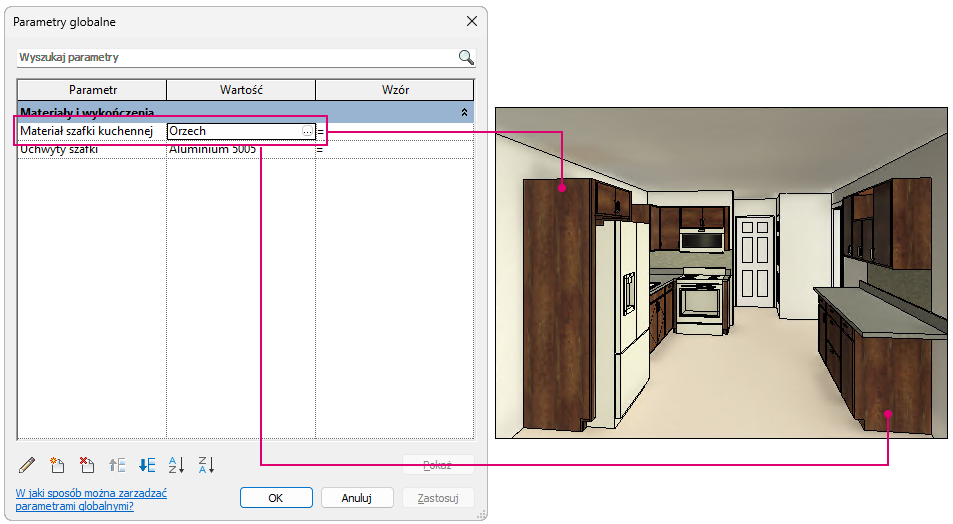

Za pomocą parametru globalnego można zmienić materiały zastosowane do rodzin w projekcie. W tym przykładzie opracowywany jest projekt kuchni, który ma na celu zbadanie wyglądu różnych materiałów. Wszystkie rodziny zabudowy mają parametry typu umożliwiające sterowanie wyglądem. Przykładowy układ zawiera łącznie 16 różnych typów/rodzin. Każda rodzina ma parametr materiału dla głównej zabudowy i inny parametr dla materiału drzwi. W przypadku wprowadzenia zmiany materiału, aby ją zastosować, należy zmienić 32 wartości parametrów we wszystkich rodzinach. Używając parametru globalnego, można ustawić materiał dla wszystkich zabudów kuchennych w jednym miejscu. Oczywiście aby osiągnąć ten cel, można też zmienić wygląd samego elementu materiału, zamiast zmieniać 32 parametry materiałów w rodzinach, lub przypisać materiał do stylu obiektu Zabudowa. W tym przykładzie zakładamy, że żadna z tych opcji nie jest pożądana, a zamiast tego wygląd materiału będzie kontrolowany za pomocą parametru globalnego.
Najpierw utwórz parametr globalny, który zostanie przypisany do każdej rodziny zabudowy.

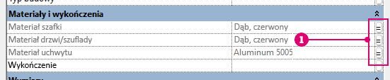

Po utworzeniu parametru globalnego materiału przypisz go do wartości parametru materiału w rodzinach szafek używanych w układzie kuchni.
  1. Wybierz element i zlokalizuj parametr typu.
  2. Kliknij przycisk znajdujący się po prawej stronie parametru i jego wartość .
    Zostanie otwarte okno dialogowe Skojarz parametr globalny.
    Można wybrać parametry globalne nieraportujące, które pasują zarówno do dziedziny i typu parametru.
  3. Wybierz parametr globalny materiału utworzony w poprzednich krokach, aby przypisać go do parametru.
  4. Kliknij przycisk OK.
Po przypisaniu parametru globalnego do rodzin można teraz sterować przypisaniem materiału dla nich wszystkich z poziomu okna dialogowego Parametry globalne.
Aby zmodyfikować wartość nowo utworzonego parametru globalnego, kliknij kolejno kartę Zarządzaj panel Ustawienia (Parametry globalne). Wybierz inny materiał, a zostanie on zastosowany do zabudowy w kuchni. Nie ma już potrzeby modyfikowania parametrów typu dla każdej rodziny osobno.
