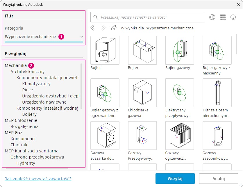

Filtrowanie/przeglądanie

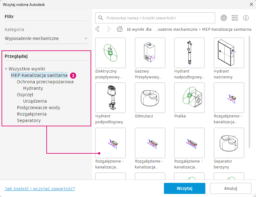

Ustaw filtr po lewej stronie okna przeglądarki rodzin. U góry wybierz kategorię , a w oknie elementów zostaną wyświetlone tylko elementy tej kategorii. Na przykład można wybrać kategorię „Urządzenia mechaniczne”. Kategoria Urządzenia mechaniczne zawiera wiele elementów zebranych w kilku grupach, dotyczących ochrony przeciwpożarowej, mechaniki i hydrauliki . Grupy są dodatkowo podzielone na podgrupy. Sekcja przeglądania obszaru filtrowania umożliwia uściślenie filtru za pomocą grup i podgrup. Wybierz nagłówek, a liczba wyświetlanych elementów zostanie uściślona . Kliknij tytuły w drzewie, aby poruszać się wstecz po liście.
Filtry dla grup, podgrup i kategorii można stosować w dowolnej kolejności. Zamiast najpierw wybierać kategorię, można wybrać grupę, a następnie zastosować filtr kategorii. Na przykład najpierw można wybrać grupę Opisy, a następnie za pomocą filtru kategorii odszukać oznaczenia drzwi, ustawiając filtr kategorii.

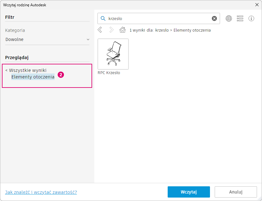

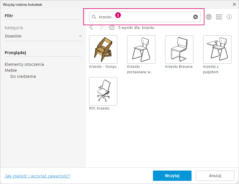

Pasek wyszukiwania w górnej części okna przeglądarki rodzin umożliwia przeszukiwanie aktualnie wyświetlanych elementów. Narzędzie do wyszukiwania przeszukuje zarówno nazwę rodziny, jak i ścieżkę folderu, w którym znajduje się plik. Jeśli szukany termin zostanie znaleziony w jednym z tych miejsc, dany element zostanie wyświetlony w przeglądarce.
Należy pamiętać, że narzędzie do wyszukiwania działa na elementach aktualnie wyświetlanych w przeglądarce. Wyszukiwanie można połączyć z narzędziami do filtrowania, aby odszukać określoną rodzinę. Na przykład po wyszukaniu słowa „krzesło” bez zastosowanego filtru na liście zostanie wyświetlonych kilka rodzin krzeseł. A także jeden element szczegółowy — profil poręczy krzesła. Jeśli przed rozpoczęciem wyszukiwania jako filtr w obszarze przeglądania zostanie wybrana grupa elementów szczegółowych, w wyniku wyszukiwania zostanie wyświetlony tylko ten element szczegółowy poręczy krzesła .
