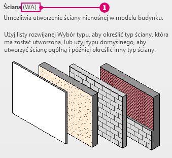

Skróty klawiaturowe są wyświetlane w etykietach narzędzi poleceń w interfejsie użytkownika. Na przykład na ilustracji poniżej wskazano, że skrótem polecenia Ściana jest „WA”
Jeśli w etykiecie narzędzia nic nie wskazano, do narzędzia nie przypisano skrótu klawiaturowego. Pełną listę domyślnych skrótów klawiaturowych można pobrać w formacie PDF lub XLS. Zobacz sekcję Skróty klawiaturowe.
