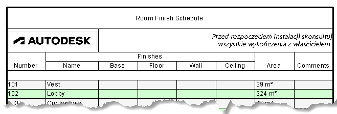

Widok domyślny zestawienia

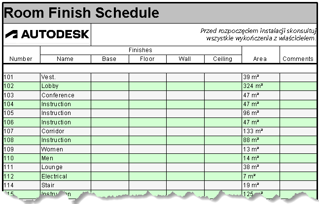

Sformatowany widok zestawienia

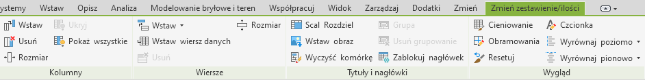

Większość narzędzi formatowania znajduje się na wstążce po otwarciu widoku zestawienia.

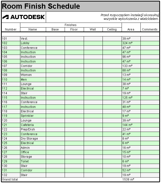

W ramach przykładu przeanalizujemy formatowanie zestawienia wykończenia pomieszczenia w przykładzie rac_advanced_sample_project.rvt instalowanym z programem Revit. Dane zestawienia zostaną sformatowane w celu zaprezentowania wymaganych informacji, a format nagłówka zostanie dopasowany do standardu biurowego.

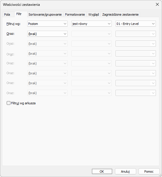

Filtrowanie danych zestawienia
Najpierw należy przefiltrować wyświetlane dane. Parametr Poziom został uwzględniony w zestawieniu, dzięki czemu można go określić jako pole do filtrowania zestawienia. W oknie dialogowym Właściwości zestawienia zostanie utworzony filtr, który spowoduje uwzględnienie tylko pomieszczeń na pierwszym poziomie.
Aby uzyskać więcej informacji, zobacz temat Filtrowanie danych w zestawieniu
Parametr Poziom musi być uwzględniony w zestawieniu, aby filtr działał, ale nie musi być wyświetlany. Kliknij przycisk Ukryj na wstążce, aby ukryć kolumnę Poziom.

Formatowanie nagłówka zestawienia
Dodawanie i dopasowywanie komórek w nagłówku
Wybierz komórkę tytułu, a następnie kliknij kolejno opcje Wstaw Poniżej zaznaczonego, aby dodać wiersz poniżej tytułu. Teraz wybierz dwie pierwsze komórki w nowym wierszu i kliknij przycisk Scal/Rozdziel, aby scalić komórki. Wykonaj te same czynności, aby scalić pozostałe komórki z prawej strony.
Teraz dodaj logo i uwagi ogólne do zestawienia w dodanych komórkach. Zaznacz scalone komórki poniżej tytułu zestawienia. Kliknij przycisk Wstaw obraz, aby dodać logo do komórki. Wybierz scalone komórki po prawej stronie i dodaj tekst do uwag ogólnych do zestawienia. W tym przykładzie czcionka domyślnego stylu tekstu zostaje zastąpiona kursywą i wyrównana do prawej strony.
Dopasowywanie grafiki nagłówka
Wybierz komórkę tytułu. Na wstążce kliknij opcję Cieniowanie i ustaw kolor dla komórki. Kliknij przycisk Czcionka, aby nadpisać domyślną czcionkę używaną w tytule. W tym miejscu rozmiar czcionki zostaje zwiększony i zostanie ona pogrubiona. Następnie zostaje ustawione wyrównanie do lewej strony.

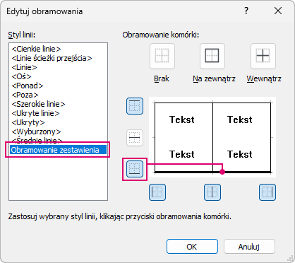

W ostatnim etapie zostaje dodane grube obramowanie, aby oddzielić nagłówek zestawienia od danych zestawienia. Kliknij i przeciągnij, aby wybrać komórki w widoku zestawienia. Kliknij opcję Obramowania na wstążce. W oknie dialogowym Edytuj obramowanie wybierz styl linii i kliknij przycisk położenia, w którym ma zostać zastosowany styl linii. W tym przykładzie tylko dolnemu obramowaniu zostaje przypisany styl szerszej linii.
