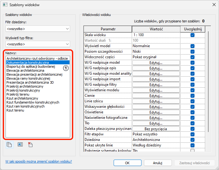

  • Zarządzaj szablonami widoku — umożliwia otwarcie okna dialogowego, w którym można uzyskać dostęp do wszystkich szablonów widoków w modelu i wprowadzić zmiany w ustawieniach właściwości widoku każdego szablonu. W tym oknie dialogowym można tworzyć nowe szablony widoków.

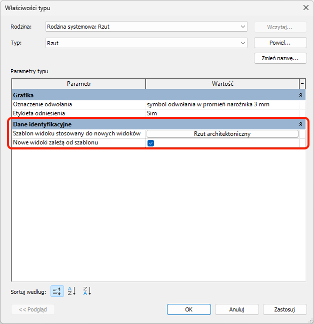

  • Ustaw szablon widoku, który będzie stosowany podczas tworzenia nowych widoków. W polu Dane identyfikacyjne typu widoku przypisany jest szablon widoku. W przypadku utworzenia nowego widoku tego typu dany szablon zostanie przypisany automatycznie.

Szablony widoków można też przypisywać do typów widoków. Zrobienie tego pozwala wyeliminować etap stosowania szablonu widoku po utworzeniu widoku. W trakcie tworzenia widoku stosowany jest właściwy szablon oparty na typie widoku. W przypadku stosowania szablonów widoków do typów widoków wybierz, czy dany widok ma być zależny od szablonu widoku.

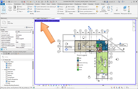

Jeśli szablony widoków przypisano na palecie Właściwości lub szablon widoku przypisano do typu widoku i ustawiono jako „zależny”, wszystkie wizualne aspekty widoku będą kontrolowane przez szablon. Aby zmienić wygląd widoku, należy usunąć szablon z widoku, edytować szablon lub włączyć właściwości tymczasowego widoku. Gdy włączone są właściwości tymczasowego widoku, w widoku wyświetlana jest fioletowa ramka. Po przejściu do trybu właściwości tymczasowego widoku wprowadź zmiany w wyglądzie widoku w zwykły sposób. Wykonanie tej czynności może się okazać konieczne, jeśli trzeba coś szybko sprawdzić lub skoordynować bez zmieniania przypisanego szablonu widoku. Ponownie kliknij przycisk właściwości tymczasowego widoku na pasku sterowania widokiem, aby wyłączyć ten tryb i przywrócić w widoku ustawienia widoczności z zastosowanego szablonu widoku.

Szablony widoków sterują wieloma aspektami wyglądu widoku. Także inne aspekty, takie jak skala, cienie lub stan etapu, mogą być uwzględnione jako część szablonu widoku. Wszystkie właściwości widoku sterowane za pomocą szablonu widoku są wyświetlane po prawej stronie okna dialogowego właściwości widoku. Podczas tworzenia szablonów widoków należy sprawdzić wszystkie aspekty widoku, które są kontrolowane, aby można było jak najlepiej wykorzystać szablony widoku.
