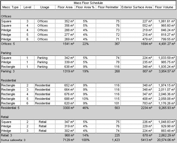

Analiza ilościowa/powierzchniowa
Dzięki możliwości przeanalizowania modelu koncepcyjnego już na wczesnym etapie opracowywania projektu można sprawdzić, czy spełnia on wymagania programowe i dotyczące wydajności. Oblicz formy bryłowe dla powierzchni i kubatur, dla których należy wyznaczyć ilości. Formy bryłowe są dzielone przez poziomy w projekcie w celu utworzenia zakresów kondygnacji. Dla każdego zakresu kondygnacji wyznaczane są następujące ilości:
  • Powierzchnia każdego zakresu kondygnacji w jednostkach kwadratowych. Ta informacja umożliwia zgrubne oszacowanie wartości projektowych lub określenie współczynników typów użytkowych dla projektu.
  • Zewnętrzna powierzchnia od zakresu kondygnacji w górę do kolejnej zakresu kondygnacji. Te informacje umożliwiają określenie zgrubnych szacunków kosztów dla zewnętrznej części budynku na podstawie jednostek kwadratowych.
  • Obwód każdego zakresu kondygnacji. Te informacje umożliwiają określenie zgrubnych szacunków kosztów na podstawie wymiarów liniowych.
  • Objętość każdego zakresu kondygnacji w jednostkach sześciennych. Ta informacja umożliwia oszacowanie obciążenia systemu klimatyzacji HVAC.
Utwórz zestawienia zakresów kondygnacji w modelu, aby zrozumieć, jak model koncepcyjny spełnia wymagania projektowe.

Po utworzeniu elementów bryłowych można rozpocząć ich analizę. Pierwszym krokiem analizy w programie Revit jest utworzenie zakresów kondygnacji. Po wybraniu elementu bryłowego na karcie kontekstowej wstążki pojawi się narzędzie do tworzenia zakresów kondygnacji.
Kliknij kartę Zmień | Bryłapanel Model (Zakresy kondygnacji).
Więcej informacji znajduje się w temacie Tworzenie zakresów kondygnacji.
Po utworzeniu zakresów kondygnacji utwórz zestawienia, aby wyznaczyć ilości dla parametrów zakresów kondygnacji. Zobacz Tworzenie zestawienia lub ilości.
