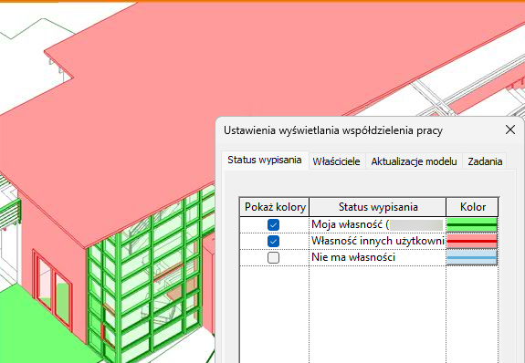

  • Stan wypisania — zobacz, które elementy są wypisane i dostępne do edycji przez Ciebie, przez inne osoby lub które nie należą do nikogo.

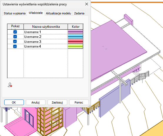

  • Właściciele — odmienne kolory reprezentują poszczególnych użytkowników, którzy są właścicielami elementów w modelu.

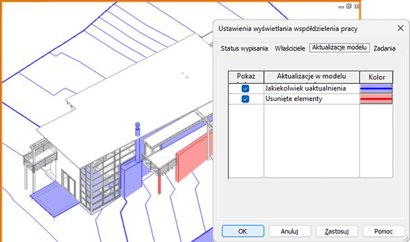

  • Aktualizacje modelu — zobacz elementy, które zostały zmienione lub usunięte od czasu ostatniej synchronizacji z plikiem centralnym.

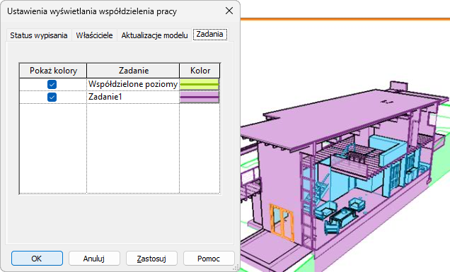

  • Zadania — zobacz, do których zadań są przypisane elementy.

Kolorami używanymi w trybach wyświetlania współdzielenia pracy steruje się w oknie dialogowym Ustawienia wyświetlania współdzielenia pracy.
Przypisywanie koloru do określonych kryteriów
  1. Na pasku sterowania widokiem kliknij przycisk Ustawienia wyświetlania współdzielenia pracy.
  2. Kliknij kartę trybu, który chcesz dostosować.
  3. Wybierz opcję Pokaż, aby wyświetlić kolor zastosowany do elementów spełniających kryteria.
  4. Dla każdego kryterium kliknij opcję Kolor. W oknie dialogowym Kolor wybierz kolor i kliknij przycisk OK. Zobacz temat Kolory.
  5. Kliknij przycisk Zastosuj.
    Określony kolor dla odpowiednich kryteriów zostanie wyświetlony w modelu.
