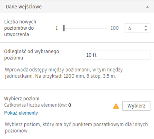

W przypadku niektórych wykresów wystarczy nacisnąć przycisk Odtwórz, aby je uruchomić. Inne wykresy mogą wymagać uprzedniego wprowadzenia danych wejściowych lub wybrania obiektów w modelu. Interfejs Odtwarzacza prowadzi użytkownika przez ten proces.
Przykładowe dane wejściowe z przykładowego wykresu Dodaj poziomy

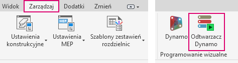

W programie Revit przejdź do karty Zarządzaj
Odtwarzacz Dynamo.
