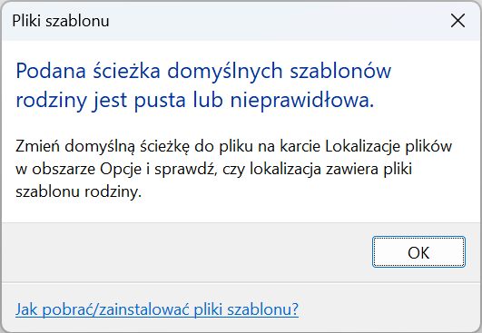

Zawartość istotna obejmuje szablony i rodziny szablonów w określonych językach. Pakiety zawartości w określonych językach są opcjonalne w procesach roboczych instalacji niestandardowej. Znajdują się one w sekcji konfiguracji.
Uwaga: Usunięcie pakietów zawartości istotnej może spowodować, że program Revit będzie wyświetlał następujący komunikat z powodu braku szablonów rodzin w ich ścieżce określonej w pliku Revit.ini.

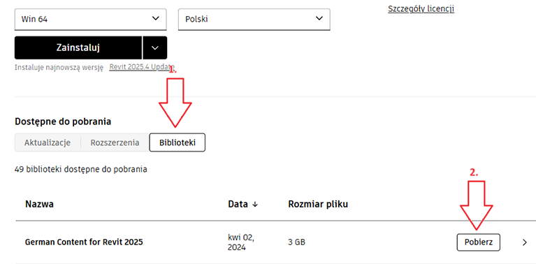

Cała zawartość biblioteki rodzin jest opcjonalna. Można ją dodać do instalacji programu Revit tylko w ramach procesu roboczego instalacji niestandardowej. Te pakiety zawartości są udostępniane zależnie od języka i ustawień regionalnych. Opcjonalne pakiety zawartości są też dostępne do pobrania oddzielnie z poziomu konta Autodesk.
Po zakończeniu wstępnej instalacji programu Revit przejdź do sekcji Konta Autodesk Wszystkie produkty i usługi Revit Dostępne do pobrania karta Biblioteki i pobierz żądaną bibliotekę elementów z listy.
