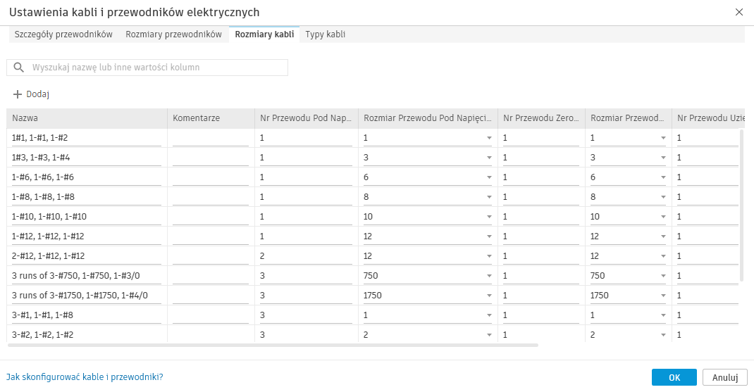

Użyj tego okna dialogowego, aby określić parametry przewodów i kabli. Można użyć zdefiniowanych przewodów w obwodach w projektach elektrycznych modelu.
Zdefiniuj kluczowe charakterystyki przewodu, w tym materiał przewodu, rozmiar i materiał izolacji. Następnie wykorzystaj te przewody w różnych kablach i typach kabli. Przypisz odpowiednie typy kabli do użycia w projektach obwodów.
Aby otworzyć ustawienia kabli i przewodów elektrycznych, kliknij kartę Zarządzajpanel Ustawienialistę rozwijaną Ustawienia MEP Ustawienia przewodów i kabli elektrycznych.
