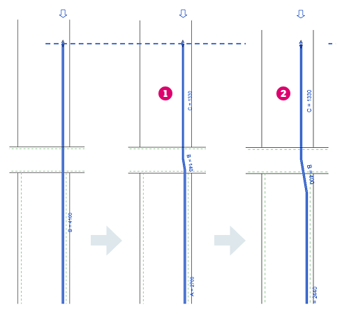

Wygięcie jest dodawane na długości segmentu zarówno dla zbrojenia zależnego od kształtu, jak i dla zbrojenia o kształcie dowolnym. Obecność wygięcia definiuje kształt przez dopasowanie do istniejącego kształtu lub przez utworzenie nowego kształtu.
W poniższym przykładzie na początku pręta (1) zostaje dodane wygięcie, a długość pod kątem B zostaje nadpisana wartością 400 mm (2).

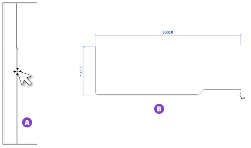

Podczas umieszczania wygięcie jest utrzymywane na długości segmentu i nie wykracza poza otulinę betonową. W poniższym przykładzie pokazano umieszczenie prostego pręta z wygięciem przy użyciu metody rozszerzenia do obiektu nadrzędnego (A) oraz umieszczenie pręta L z wygięciem na końcu przy użyciu umieszczenia na podstawie dwóch punktów (B).
