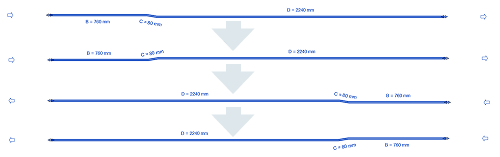

Podczas szkicowania lub modyfikowania zbrojenia można ręcznie dopasować orientację i obrót wygięcia zbrojenia.
  1. Przesuwanie wygięcia. Wybierz zbrojenie.
  2. Naciśnij klawisz SPACJA, aby przełączyć orientację kształtu zbrojenia i wygięcia.
  3. Odwracanie orientacji wygięcia. Wybierz zbrojenie.
  4. Kliknij kolejno kartę Zmień | Zbrojenie konstrukcyjnepanel Tryb (Edytuj szkic).
  5. Kliknij opcję , aby odwrócić orientację wygięcia.
  6. Kliknij kolejno kartę Zmień | Zbrojenie konstrukcyjne Edytuj szkic zbrojeniapanel Tryb (Zakończ tryb edycji), aby wyświetlić orientację wygięcia.
  7. Obracanie wygięć. Wybierz zbrojenie.
  8. Na palecie Właściwości zmień parametr Obrót na początku i (lub) Obrót na końcu.
  9. Kliknij kolejno kartę Zmień | Zbrojenie konstrukcyjnepanel Tryb (Edytuj szkic). Na palecie Właściwości zmień parametr Obrót na początku i (lub) Obrót na końcu.
  10. Kliknij kolejno kartę Zmień | Zbrojenie konstrukcyjnepanel Tryb (Edytuj rodzinę). Kliknij kolejno kartę Zmień panel Właściwości opcję (Typy rodzin). W oknie dialogowym Parametry kształtu zbrojenia zmień parametr Obrót na początku i (lub) Obrót na końcu. Spowoduje to zmianę obrotu wygięć lub haków dla wszystkich prętów o tym kształcie po wczytaniu ich do projektu.
