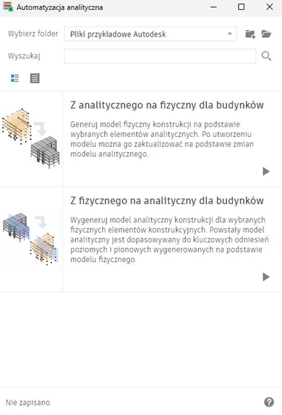

Uzyskiwanie dostępu do narzędzi automatyzacji Z fizycznego na analityczny dla budynków i Z analitycznego na fizyczny dla budynków:
Szybki dostęp
  1. Na karcie Analiza w panelu Model analityczny konstrukcji kliknij opcję (Automatyzacja analityczna).
  2. Z listy rozwijanej wybierz potrzebne narzędzie automatyzacji:
    1. (Uruchom przekształcanie elementów fizycznych w analityczne dla budynków).
    2. (Uruchom przekształcanie elementów analitycznych w fizyczne dla budynków).
  3. Na karcie Analiza w panelu Model analityczny konstrukcji kliknij listę rozwijaną Automatyzacja analityczna i wybierz narzędzie automatyzacji.

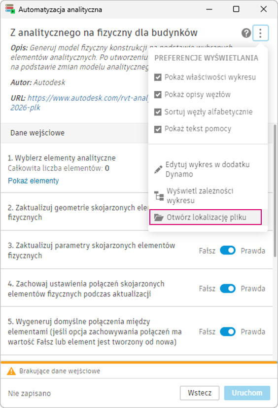

Odtwarzacz Dynamo (Dynamo Player)
  2. Z listy rozwijanej wybierz opcję (Dostosowywanie automatyzacji).
Plik dodatku Dynamo dla każdej opcji można znaleźć, otwierając obszar Dostosowywanie automatyzacji na karcie Analiza w panelu Model analityczny konstrukcji na liście rozwijanej Automatyzacja analityczna <nazwa narzędzia automatyzacji> Otwórz położenie pliku.
Uwaga: Zaleca się zapisanie kopii zapasowej przed edycją któregokolwiek z plików.

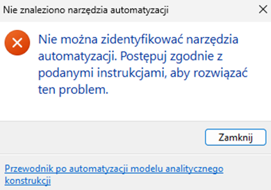

Rozwiązywanie problemów z procesami automatyzacji
Jeśli funkcja automatyzacji za pomocą szybkiego dostępu nie znajdzie skryptu automatyzacji dodatku Dynamo (na podstawie jego identyfikatora GUID) w określonej lokalizacji, zostanie wyświetlone ostrzeżenie z informacją, że nie można zidentyfikować narzędzia automatyzacji.
Prawdopodobne przyczyny:
  • Skrypt został usunięty.
  • W określonej lokalizacji istnieje więcej niż jeden skrypt automatyzacji dodatku Dynamo o tym samym identyfikatorze GUID.
  • Zmiany w skrypcie dodatku Dynamo nie są zgodne z procesem automatyzacji za pomocą szybkiego dostępu.
Rozwiązanie:
Zdecydowanie zaleca się zapisanie kopii zapasowej przed edycją któregokolwiek ze skryptów automatyzacji modelu analitycznego dodatku Dynamo.
  • Przywróć wersję z kopii zapasowej.
  • Upewnij się, że istnieje tylko jeden skrypt automatyzacji modelu analitycznego z wymaganym identyfikatorem GUID.
