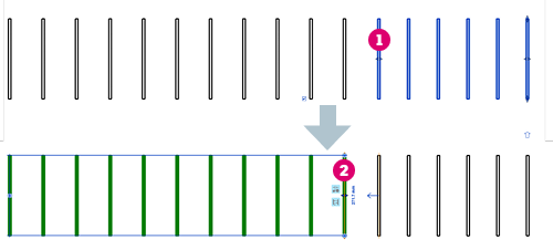

Wskaż pręt
Podziel jeden rozkład, wybierając pręt.
  1. Wybierz jeden lub więcej rozkładów zbrojenia. Będą to rozkłady, które można dzielić.
  2. W kategorii Zmień | Zbrojenie konstrukcyjne panelu Złącze kliknij listę rozwijaną (Złącze) i wybierz opcję (Podziel rozkład zbrojenia). Możesz też kliknąć polecenie Złącze, a następnie przełączyć tryb na Podziel rozkład.
  3. W kategorii Zmień | Podziel rozkład kliknij przycisk (Wskaż pręt).
  4. Wskaż kursorem pasek, aby zobaczyć wyróżnienie rozkładu wynikowego. Pręty zostaną podświetlone od pierwszego pręta w rozkładzie do wskazanego myszą. Kliknij pasek, aby podzielić .
  5. Kontynuuj wybieranie prętów w jednym z rozkładów początkowych lub w rozkładach powstałych w wyniku podziału .
  6. Podzielone rozkłady są wyświetlane jako podgląd. Kliknij opcję (Zakończ), aby zaakceptować podzielone rozkłady, lub (Anuluj), aby odrzucić wybór i użyć narzędzia podziału rozkładu zbrojenia.
