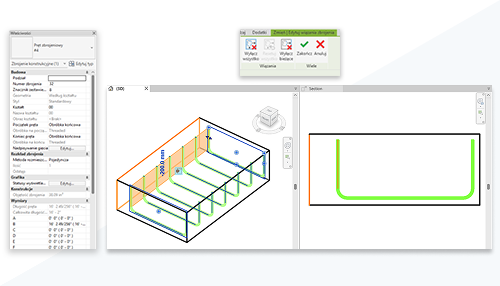

Edytuj wiązania zbrojenia za pomocą dopasowywania właściwości, funkcji cofania/ponawiania i płynnego przełączania widoków.
- Edytuj właściwości zbrojenia podczas edycji wiązań.
- Cofnij i wykonaj ponownie zmiany podczas edycji wiązań zbrojenia.
- Podczas edycji wiązań dla wielu rozkładów zmiany są stosowane do wszystkich rozkładów w wyborze.
- Łatwo przełączaj widoki podczas edycji wiązań zbrojenia.
Aby uzyskać dodatkowe informacje, zobacz temat Edycja wiązań zbrojenia.
