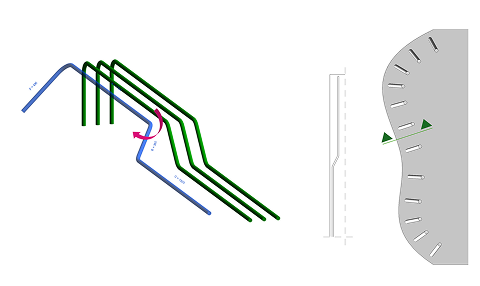

Łatwo modeluj zbrojenie wygięte w obszarach o wielu elementach, aby zapobiegać konfliktom.
- Zbrojenie z gięciami można propagować do podobnych elementów betonowych.
- Podobnie jak haki, gięcie jest parametrycznym zakończeniem pręta.
- Gięcie można dodawać do zbrojenia zależnego od kształtu i zbrojenia o kształcie dowolnym. Obecność gięcia definiuje kształt przez dopasowanie do istniejącego kształtu lub przez utworzenie nowego kształtu.
- Gięcie jest dodawane na długości segmentu zarówno dla zbrojenia zależnego od kształtu, jak i dla zbrojenia o kształcie dowolnym.

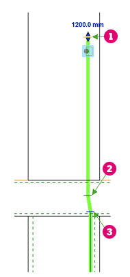

- Edycja wiązań prętów z gięciami: dla każdego końca pręta wygiętego istnieją trzy położenia uchwytów, od których jest mierzone odsunięcie:
- Obrót gięcia i haka: obrót gięcia jest stosowany do wszystkich prętów w rozkładzie i definiuje kształt zbrojenia. Poszczególne pręty można obracać za pomocą polecenia Edytuj pręty. W przypadku zbrojenia o kształcie dowolnym domyślny obrót gięcia (0 stopni) jest prostopadły do powierzchni nadrzędnej.
