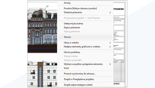

Polecenie Otwórz widok dla widoków umieszczonych na arkuszach
Teraz można bezpośrednio z arkusza otworzyć jeden lub więcej widoków umieszczonych. Wybierz żądane widoki, kliknij prawym przyciskiem myszy, a następnie z listy kontekstowej wybierz opcję Otwórz.

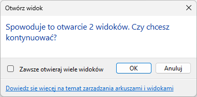

Ta funkcja jest podobna do polecenia Otwórz Przeglądarki projektu. W przypadku wybrania wielu widoków z arkuszy zostanie otwarte to samo okno dialogowe potwierdzające wybór.
