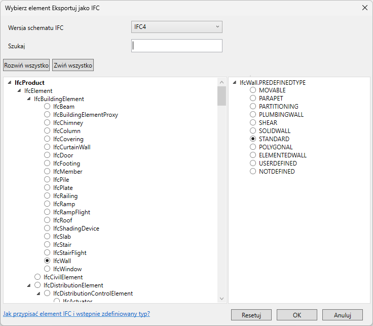

Okno dialogowe Parametry IFC/Eksportuj odwzorowanie
Parametry IFC używane do sterowania eksportowym odwzorowaniem elementów są domyślnie uwzględniane w elementach i typach. Okno dialogowe Eksportuj odwzorowanie służy do zmiany elementów IFC i wstępnie zdefiniowanych typów używanych do eksportu.
Parametry IFC
Następujące domyślne parametry IFC zostały dodane do wszystkich elementów i typów. Te parametry służą do sterowania sposobem eksportowania elementów i typów do plików IFC. Zobacz Określanie elementów IFC dotyczących rodzin.
Parametry wystąpienia elementu
Parametry typu
Okno dialogowe odwzorowania eksportowego IFC
