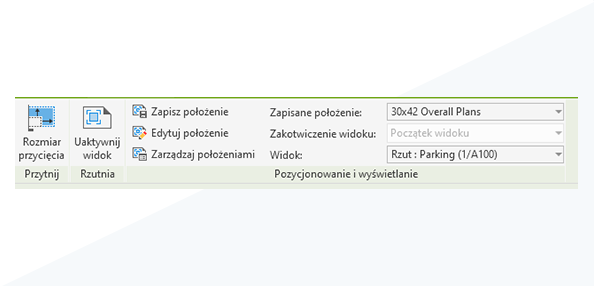

Pozycjonowanie i automatyczne umieszczanie widoku na arkuszu
Używaj panelu Pozycjonowanie i wyświetlanie w obszarze karty Zmień | Rzutnie do zapisywania i zmieniania położeń widoku na arkuszu oraz zarządzania nimi.
Używanie zapisanych położeń widoków
Aby wyrównać widoki między arkuszami, użyj opcji Zakotwiczenie widoku:
Pozycjonowanie widoku na arkuszu jest przydatne w przypadkach, gdy istnieje wiele podobnych widoków orientacji rzutu, które mają być wyrównane i skoordynowane między arkuszami. Można też utworzyć typowe układy, takie jak przekroje ścian budynku, które mają być umieszczone z tym samym odsunięciem dla wielu arkuszy.
Istniejąca funkcja Zamień widok na arkuszu została zintegrowana z tymi procesami roboczymi w następujący sposób: Można zamienić widoki przypisane do zapisanego położenia. Zostanie wyświetlony monit o wyłączenie położenia. Pozwala to w dowolnym momencie cofnąć przypisanie lub ponownie przypisać zapisane położenia.
