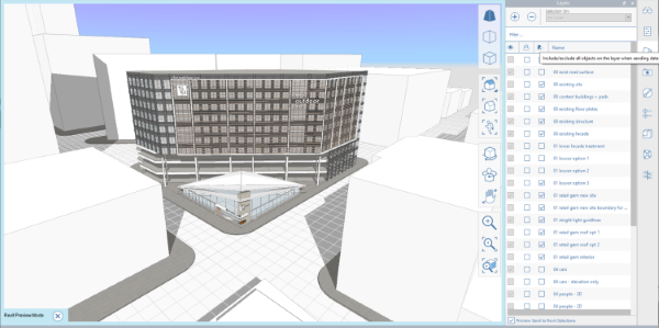

Podgląd wysyłania do wyborów programu Revit w programie FormIt
Wyświetl podgląd geometrii i warstw w programie FormIt, które zostaną wysłane do programu Revit, aby mieć lepszą kontrolę nad zawartością, która zostanie odesłana. W programie FormIt włącz tryb podglądu, używając pola wyboru Podgląd wysyłania do wyborów programu Revit w panelu Warstwy. Niebieska ramka wskazuje, że tryb podglądu programu Revit jest włączony. Nowa kolumna w panelu Warstwy wskazuje, które warstwy zostaną przeniesione do programu Revit w ramach łączenia z plikiem AXM lub podczas korzystania z procesu roboczego szkicowania 3D — Wyślij do programu Revit.

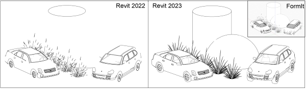

Ulepszenia krawędzi sylwetek
Dla obiektów programu FormIt w programie Revit są teraz rysowane krawędzie sylwetek.
