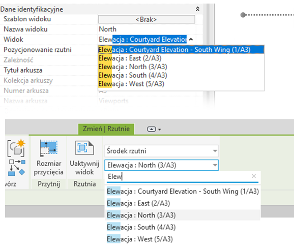

Zamieniaj bieżący widok na arkuszu bezpośrednio z listy widoków.
Rzutnie umieszczone na arkuszach mogą mieć skojarzony widok zamieniony na inny widok w modelu.
Parametry położenia widoku i rzutni są dostępne zarówno we właściwościach widoku, jak i na panelu wstążki.
Parametr Pozycjonowanie rzutni ma dwie opcje:
Bieżący widok można zamienić na inny zgodny widok bezpośrednio z listy widoków we właściwościach lub na wstążce. Można również przeszukiwać i filtrować listę widoków.
Jeśli podczas zamiany widoku w rzutni znajduje się tytuł widoku, można zachować jego rozmiar i położenie, zaznaczając opcję Zachowaj pozycję tytułu. Jeśli to pole wyboru pozostanie niezaznaczone, rozmiar tytułu i położenie zostaną dopasowane do nowego widoku.
