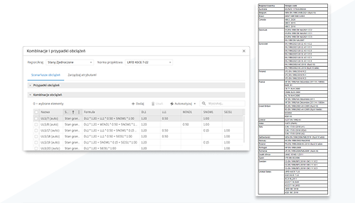

Inżynierowie budownictwa mogą teraz zautomatyzować proces tworzenia kombinacji obciążeń na podstawie wybranej normy projektowej.
Można używać generatora automatyzacji kombinacji obciążeń w oparciu o wybrany region/kraj i normę projektową.
| Region/kraj | Norma projektowa |

Aby uzyskać dodatkowe informacje, zobacz temat Automatyzowanie kombinacji obciążeń.
