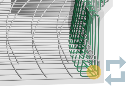

Przełączanie orientacji strzemienia dla rozkładu wyrównanego dowolnego kształtu zbrojenia
Orientację strzemienia dla dowolnego kształtu zbrojenia w rozkładzie wyrównanym można przełączać, naciskając klawisz spacji.
Dotyczy to tylko strzemion zamkniętych w rozkładzie.
Więcej informacji podano w temacie Modelowanie strzemion za pomocą rozkładu wyrównanego dowolnego kształtu zbrojenia.
