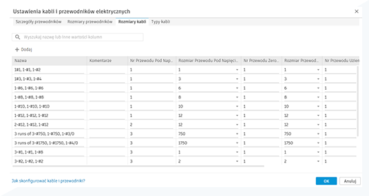

Zarządzaj wymaganiami dotyczącymi okablowania obwodów dzięki sterowalnym i dostosowywalnym konfiguracjom przewodów i kabli.
Kable i przewody elektryczne można dostosowywać. Nowe ustawienia kabli i przewodów elektrycznych i umożliwiają definiowanie przewodów, a następnie używanie tych definicji przewodów w rozmiarach kabli i typach kabli. Te typy kabli są następnie przypisywane do obwodów w modelach.
Aby uzyskać dostęp do ustawień kabli i przewodów elektrycznych, kliknij kartę Zarządzajpanel Ustawienialistę rozwijaną Ustawienia MEP Ustawienia przewodów i kabli elektrycznych.
Rozmiary przewodów nie są już obsługiwane, a gdy modele są uaktualniane, istniejące dane wymiarowania przewodów są aktualizowane do nowego schematu.
Aby uzyskać dodatkowe informacje, zobacz temat Ustawienia przewodów i kabli elektrycznych.
