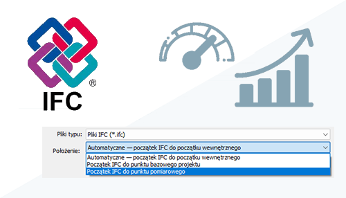

Wydajność i dokładność umieszczania podczas łączenia plików IFC została znacznie poprawiona.
Łączenie plików IFC z modelami jest teraz znacznie szybsze niż w poprzednich wersjach programu Revit. Ponadto masz większą kontrolę podczas łączenia modelu IFC. W oknie dialogowym łączenia użyj listy rozwijanej, aby wybrać opcję położenia. Połączenia IFC można umieszczać w tym samym odniesieniu i z tą samą orientacją, które są dozwolone podczas eksportowania. Domyślne położenie powoduje umieszczenie początku połączenia w początku wewnętrznym programu Revit.
