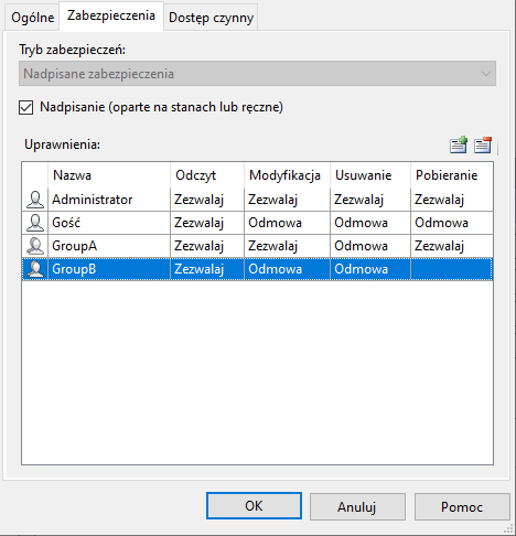

  1. Kliknij prawym przyciskiem myszy plik, folder, element lub obiekt niestandardowy w programie Vault i wybierz opcję Szczegóły.
  2. W oknie dialogowym Szczegóły kliknij kartę Zabezpieczenie.
    • Tryb zabezpieczeń
      Wskazuje pierwszeństwa zabezpieczeń w przypadku wybranego obiektu.
      • Zabezpieczenia oparte na obiektach — to zabezpieczenia dziedziczone z obiektu. Jest to opcja domyślna i jedyna dostępna opcja, jeśli inne zabezpieczenia nie są zdefiniowane.
        Uwaga: elementy nie mają zabezpieczeń opartych na obiektach.
      • Zabezpieczenia oparte na stanach — dostępne, gdy istnieje oparta na stanach lista kontroli dostępu (ACL), i połączone z zabezpieczeniami opartymi na obiektach.
      • Nadpisane zabezpieczenia — dostępne, gdy oparta na stanach lista ACL nadpisuje zabezpieczenia oparte na obiektach lub gdy administrator ustawi ręcznie nadpisanie w przypadku obiektu.
    • Uprawnienia Lista ACL wskazuje, którym grupom i użytkownikom przyznany został dostęp do wybranego obiektu oraz odpowiadające im uprawnienia.
      Uwaga: zobacz temat Listy kontroli dostępu, aby uzyskać więcej informacji.
    • Czynne zabezpieczenia W dolnej części okna dialogowego są wyświetlane czynne zabezpieczenia, czyli takie, które są aktualnie używane przez obiekt. W powyższym przykładzie czynne są zabezpieczenia Nadpisanie (oparte na stanach lub ręczne).
