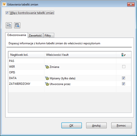

Karta Odwzorowania
Na karcie Odwzorowania można odwzorować właściwości programu Vault na kolumny tabelki zmian.
Nagłówek kolumny
Nazwa kolumny wyświetlana w tabelce zmian.
Właściwości programu Vault
Nazwa właściwości programu Vault, która została odwzorowana na skojarzoną kolumnę tabelki zmian.
Wartość tej właściwości będzie automatycznie wyświetlana w polu kolumny w tabelce zmian danego rysunku.
Element sterujący preferencją Zwolniony i Niewydany.
Zaznacz pole wyboru dowolnego wiersza, w którym system będzie aktualizował tabelkę zmian tylko na podstawie zwolnionych informacji. Jeśli pole wyboru wiersza nie będzie zaznaczone, wtedy zostaną użyte najnowsze informacje z repozytorium.

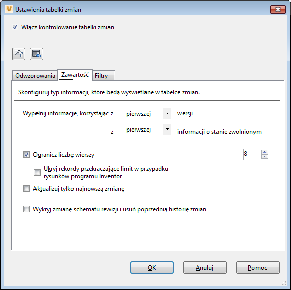

Karta Zawartość
Na karcie Zawartość można wymusić, jakiego typu informacje mają być wyświetlane w tabelce zmian.
Wypełnij informacje, korzystając z...
Element sterujący wyboru wersji.
Wybierz wersję i stan zwolniony, które chcesz zastosować do rekordów historii zmian.
Pole wyboru Ogranicz liczbę wierszy
Aby ograniczyć liczbę wierszy wyświetlanych w tabelce zmian, zaznacz pole wyboru Ogranicz liczbę wierszy. Określ limit liczby wierszy, które mają być wyświetlane, wybierając wartość za pomocą pokrętła wartości.
Uwaga: Gdy opcja Ogranicz liczbę wierszy jest WŁĄCZONA, nadmiarowe rekordy są domyślnie usuwane. W przypadku rysunków programu Inventor można również wybrać opcję ukrywania tych nadmiarowych rekordów zamiast ich usuwania.
Pole wyboru Ukryj rekordy przekraczające limit w przypadku rysunków programu Inventor
Zaznacz to pole wyboru, aby ukrywać dodatkowe rekordy rysunków programu Inventor, zamiast je usuwać.
Aktualizuj tylko najnowszą zmianę
Zaznacz to pole wyboru, aby uaktualniać odwzorowane wartości tylko w przypadku wiersza najnowszej zmiany w tabelce zmian. Wszystkie inne odwzorowane wartości we wcześniejszych wierszach zmian historycznych nie będą aktualizowane nawet wtedy, gdy dane w repozytorium nie będą równoważne.
Uwaga: nawet przy włączonej opcji Aktualizuj tylko najnowszą zmianę funkcja tabelki zmian programu Vault będzie nadal usuwała wiersze zmian, które nie zostały znalezione w programie Vault.
Wykryj zmianę schematu rewizji i usuń poprzednią historię zmian
W przypadku używania wielu schematów rewizji zaznacz to pole wyboru, aby zapewnić, że będzie używany bieżący schemat rewizji. Wiersze zmian historycznych starszego schematu rewizji zostaną zastąpione bieżącym schematem rewizji.

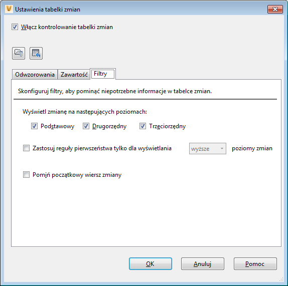

Karta Filtry
Na karcie Filtry można doprecyzować dane wyświetlane w tabelce zmian przez zastosowanie filtrów poziomu zmian.
Wyświetl zmianę na następujących poziomach
Zaznacz pole wyboru dla każdego poziomu zmiany, który ma być wyświetlany w tabelce zmian. Na przykład, w przypadku rysunku oznaczonego jako zmiana B.2.1, jeśli użytkownik zaznaczy tylko pola wyboru Podstawowy i Drugorzędny, w tabelce zmian będzie wyświetlane tylko oznaczenie B.2.
Aby uzyskać więcej informacji o podstawowych, drugorzędnych i trzeciorzędnych poziomach zmiany, zobacz temat Schematy rewizji.
Zastosuj reguły pierwszeństwa, aby wyświetlić tylko X poziomy zmian
Gdy w grupie zmian istnieje wiele poziomów zmiany, konieczne jest ustalenie, który poziom zmiany ma być wyświetlany. Zaznacz to pole wyboru, a następnie wybierz, czy w tabelce zmian mają być wyświetlane najwyższe czy najniższe poziomy zmiany.
Ten wybór ma pierwszeństwo przed opcją Wyświetl zmianę na następujących poziomach.
Pomiń początkowy wiersz zmiany
Zaznacz to pole wyboru, aby w tabelce zmian pomijać początkowy wiersz zmiany.
Niektórzy użytkownicy uważają, że jeśli początkowa wartość zmiany (np. A) jest już ujęta w tabelce rysunkowej dla danej tabelki zmian, to jej powtórzenie w postaci pierwszego wiersza zmiany jest zbędne. W wyniku zaznaczenia tego pola wyboru w pierwszym wierszu zmiany w tabelce zmian pojawi się kolejna wartość zmiany (np. A.1).

Odwzorowywanie właściwości programu Vault na kolumny tabelki zmian
  1. W oknie dialogowym Ustawienia tabelki zmian wybierz kartę Odwzorowania.
  2. Kliknij w pustym polu w obszarze Nagłówek kolumny i wprowadź wartość, aby utworzyć nagłówek kolumny dla tabelki zmian.
  3. Kliknij odpowiednie pole w kolumnie Właściwości programu Vault i z listy rozwijanej wybierz właściwość, którą chcesz odwzorować na nagłówek kolumny.
    Uwaga: właściwość systemowa „Zmiana” jest kluczowym odwzorowaniem i musi być odwzorowana na co najmniej jeden z nagłówków kolumn.
  4. Zaznacz pole wyboru w kolumnie sterowania preferencją Zwolniony, jeśli w tabelce zmian mają być wyświetlane tylko wartości zwolnione w odniesieniu do przypisanej właściwości. Usuń zaznaczenie tego pola wyboru, jeśli zamiast tego ma być wyświetlana ostatnia wartość dla danej właściwości.
  5. W celu wstawienia dodatkowych wpisów powtórz ostatnie trzy kroki.
  6. Kliknij przycisk OK, aby zapisać ustawienia.
Konfigurowanie używania pierwszej lub ostatniej wersji wartości zmiany
W przypadku pracy ze zmianami możliwe jest posiadanie kilku wersji rysunku w ramach jednej zmiany. Na karcie Zawartość można określić, czy w tabelce zmian mają być wyświetlane dane pierwszej wersji zmiany czy ostatniej wersji zmiany.
  1. W oknie dialogowym Ustawienia tabelki zmian wybierz kartę Zawartość.
  2. W wierszu Wypełnij informacje, korzystając z, wybierz, czy chcesz wyświetlać wartości dla pierwszej czy ostatniej wersji danej zmiany.
  3. W kolejnym wierszu wybierz, czy chcesz wartości pierwszej czy ostatniej wersji dla informacji o stanie zwolnionym.
  4. Kliknij przycisk OK, aby zapisać ustawienia.
Ograniczanie liczby wierszy w tabelce zmian
Można wymusić, ile wierszy zmian ma być wyświetlane w tabelce zmian, nakładając limit na liczbę wierszy. Ponadto można po prostu określić, ile ma wynosić ten limit.
  2. Zaznacz pole wyboru Ogranicz liczbę wierszy.
  3. Określ, do ilu wierszy ma być ograniczona tabelka zmian, wprowadzając wartość lub zmieniając bieżącą wartość za pomocą strzałek w górę i w dół.
    Uwaga: gdy opcja Ogranicz liczbę wierszy jest WŁĄCZONA, nadmiarowe rekordy są domyślnie usuwane. W przypadku rysunków programu Inventor można również wybrać opcję ukrywania tych nadmiarowych rekordów zamiast ich usuwania.
Aktualizowanie wiersza najnowszej zmiany
  2. Zaznacz pole wyboru Aktualizuj tylko najnowszą zmianę, aby aktualizować odwzorowane wartości tylko w przypadku wiersza najnowszej zmiany w tabelce zmian. Wszystkie inne odwzorowane wartości we wcześniejszych wierszach zmian historycznych nie będą aktualizowane nawet wtedy, gdy dane w repozytorium nie będą równoważne.
  3. Kliknij przycisk OK, aby zapisać ustawienia.
Wykrywanie zmiany schematu rewizji
W przypadku używania wielu schematów rewizji, można zapewnić, że będzie używany bieżący schemat rewizji, a nie dane zmian historycznych.
  2. Zaznacz pole wyboru Wykryj zmianę schematu rewizji i usuń poprzednią historię zmian, aby wiersze zmian historycznych zastąpić informacjami bieżącego schematu rewizji.
Konfigurowanie wyświetlanych poziomów zmiany
Można kontrolować, ile poziomów zmiany ma być widoczne w tabelce zmian. Na przykład, jeśli używane są trzeciorzędne poziomy zmiany (np. B.2.1), to można określić, czy widoczne będzie tylko B, B.2 czy wszystkie trzy poziomy (B.2.1).
  1. W oknie dialogowym Ustawienia tabelki zmian wybierz kartę Filtry.
  2. Zaznacz pole wyboru dla każdego poziomu zmiany, który ma być wyświetlany w tabelce zmian.
  3. Gdy w grupie zmian istnieje wiele poziomów zmiany, konieczne jest ustalenie, który poziom zmiany ma być wyświetlany. Zaznacz pole wyboru Zastosuj reguły pierwszeństwa... i wybierz, czy w tabelce zmian mają być wyświetlane najwyższe czy najniższe poziomy zmiany.
    Uwaga: ten wybór ma pierwszeństwo przed opcją Wyświetl zmianę na następujących poziomach.
Pomijanie początkowego wiersza zmiany
Niektórzy użytkownicy uważają, że jeśli początkowa wartość zmiany (np. A) jest już ujęta w tabelce rysunkowej dla danej tabelki zmian, to jej powtórzenie w postaci pierwszego wiersza zmiany jest zbędne. Można skonfigurować tabelkę zmian tak, aby była pomijana pierwsza wartość zmiany, a pierwszy wiersz zaczynał się od kolejnej wartości zmiany (np. A.1).
  2. Zaznacz pole wyboru Pomiń początkowy wiersz zmiany.
