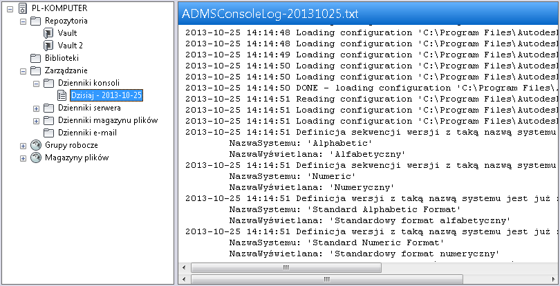

W programie ADMS Console można wyświetlać dzienniki konsoli, serwera, magazynu plików i poczty e-mail.
W panelu nawigacji programu ADMS Console wybierz grupę dzienników z folderu Zarządzanie. Zostanie wyświetlona lista najnowszych dzienników dla tej grupy.
Wybierz plik dziennika. Zostanie wyświetlone podsumowanie dla określonego pliku dziennika.
