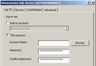

  1. W Panelu sterowania w aplecie Narzędzia administracyjne kliknij dwukrotnie ikonę Usługi.
  2. Kliknij dwukrotnie usługę SQL Server (Autodeskvault), a następnie wybierz kartę Logowanie.
  1. Wybierz przycisk opcji To konto, a następnie wprowadź konto domeny w formie Nazwa_domeny\Konto_domeny (z poprawnym hasłem).
    Uwaga: Jeśli zostaną zmienione poświadczenia logowania tej usługi, wyświetlony zostanie monit z prośbą o ponowne uruchomienie usługi MS SQL Server. Należy wykonać tę czynność, aby zmiany odniosły skutek. Ponadto: zanim użytkownik ponownie uruchomi SQL Server, należy się upewnić, że klienty nie korzystają z programu Autodesk Vault Server.
