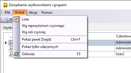

  4. W oknie dialogowym Zarządzanie użytkownikami i grupami wybierz kartę Grupy. Można wyświetlić listę grup na trzy różne sposoby:
    • Wybierz kolejno Widok > Lista, aby wyświetlić grupy w postaci prostej listy.
    • Wybierz kolejno Wyświetl > Wg repozytorium czynnego, aby wyświetlić grupy jako listę pogrupowaną według repozytoriów (uwzględniającą wszystkie repozytoria, które są jawnie przypisane do grupy, i te, które są dziedziczone przez członkostwo w grupie).
    • Wybierz kolejno Wyświetl > Wg roli czynnej, aby wyświetlić grupy jako listę pogrupowaną według ról (uwzględniającą wszystkie role, które są jawnie przypisane do grupy, i te, które są dziedziczone przez członkostwo w grupie).
Można również wyświetlić liczbę wybranych grup, a całkowita liczba grup jest widoczna w dolnej części okna dialogowego Zarządzanie użytkownikami i grupami.
  1. Zaznacz opcję Widok > Pokaż tylko włączone lub usuń jej zaznaczenie, aby ukryć lub wyświetlić wyłączone grupy.

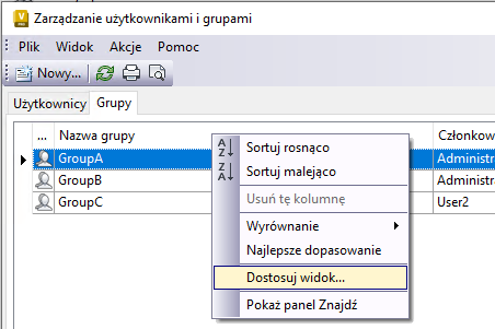

Dostosuj widok
Wyświetlanie można dostosować, dodając lub usuwając pola kolumn. Dzięki dostosowaniu widoku zarządzanie grupami można lepiej dopasować do własnych wymagań.
Kliknij prawym przyciskiem myszy nagłówek kolumny, a następnie wybierz opcję Dostosuj widok, aby otworzyć okno dialogowe** Dostosuj widok. Kliknij przycisk **Pola, aby określić, które kolumny i pola mają być wyświetlane w widoku. Ponadto można wybrać, czy wyświetlać linie siatki lub włączyć automatyczną zmianę rozmiaru kolumn, klikając przycisk Inne ustawienia dostępny w oknie dialogowym Dostosuj widok. Kliknij przycisk Przywróć, aby przywrócić widok do ustawień domyślnych produktu. Aby uzyskać więcej informacji, zobacz temat Dostosowywanie widoku.
