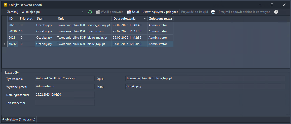

Okno dialogowe Kolejka serwera zadań
Okno dialogowe Kolejka serwera zadań umożliwia zarządzanie zadaniami, które zostały umieszczone w kolejce do opublikowania. W tym oknie dialogowym można ręcznie drukować zadania, ponownie przesłać wstrzymane, przejrzeć szczegóły poszczególnych zadań i dostosować sposób wyświetlania informacji w kolejce zadań.

Szczegóły kolejki serwera zadań
Poniższa tabela opisuje szczegóły okna Kolejka serwera zadań.
Szczegóły | Opis |
Typ zadania | Typ zadania, które zostało przesłane do przetwarzania. Zadania wizualizacji są wyświetlane jako Autodesk.Vault.DWF.Create, gdzie jest rozszerzeniem pliku. |
Zgłoszone przez | Wyświetla nazwę użytkownika, który zgłosił zadanie do kolejki. |
Data zgłoszenia | Wyświetla datę i godzinę zgłoszenia zadania do kolejki. |
Job Processor | Wyświetla nazwę komputera, który przejął zadanie z kolejki do przetwarzania. |
Opis | Wyświetla więcej informacji na temat zadania w kolejce. W tym polu wyświetlany jest także tekst Utwórz plik DWF: nazwa pliku. |
Stan | Wskazuje, czy stan zadania to Oczekujący, Przetwarzanie czy Błąd. |
Wyniki | Wyświetla informacje tylko wtedy, jeśli zadanie ma stan błędu. |
Polecenia serwera zadań
Poniższa tabela opisuje polecenia w oknie dialogowym Kolejka serwera zadań.
Polecenie | Opis |
Zamknij | Zamyka okno dialogowe Kolejka serwera zadań. |
W kolejce po | Filtruje listę, pokazując pierwsze 1000 zadań umieszczonych w kolejce po określonej dacie i godzinie. |
Odśwież | Odświeża kolejkę. |
Wyślij ponownie | Ponownie przetwarza zadanie, które napotkało błąd. Ten przycisk jest dostępny, tylko jeśli zadanie znalazło się w stanie błędu. |
Usuń | Usuwa zgłoszone zadanie z kolejki. |
Przywracanie do kolejki | Usuwa rezerwację zadania przez procesor zadań. |
Drukuj | Drukuje bieżącą siatkę kolejki za pomocą drukarki domyślnej. |
Przejmij odpowiedzialność za witrynę | Przetwarza zadania przesłane do tej witryny. Gdy zadanie jest przesyłane przez programu Vault Client, jest ono przenoszone do kolejki zadań i jest przetwarzane tylko przez narzędzia Job Processor połączone z tą witryną. Aby uniknąć przenoszenia plików między wieloma witrynami, narzędzie Job Processor nie przetwarza zadań wysłanych do innych witryn. |
Przejdź do folderu Uwaga: aby wyświetlić tę opcję, kliknij prawym przyciskiem myszy określone zadanie. | Znajduje i podświetla plik w repozytorium. |
Ustaw na najwyższy priorytet Uwaga: aby wyświetlić tę opcję, kliknij prawym przyciskiem myszy określone zadanie. Do wykonania tej operacji użytkownik musi mieć przypisaną rolę Rezerwacja kolejki zadań. | Podwyższ priorytet wybranego zadania dla następnego możliwego wykonania. Przykład: Po wybraniu zadania o priorytecie 10 kliknij przycisk „Ustaw na najwyższy priorytet”. Priorytet zadania zostanie zmieniony na priorytet 1 i zostanie ono natychmiast przetworzone przez program Job Processor. |
