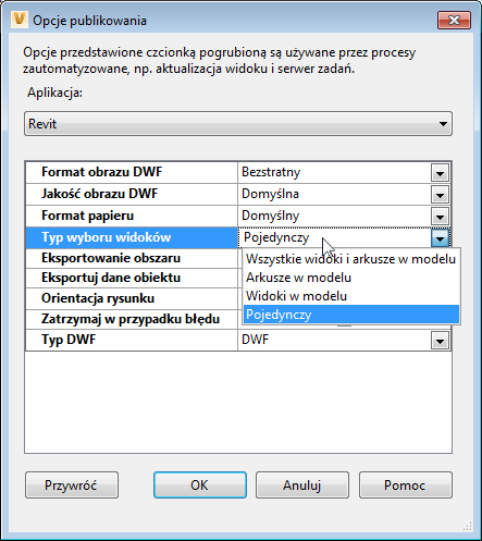

Opcje programu Revit
W poniższej tabeli opisano opcje publikowania dostępne dla programu Revit.
Opcja | Opis |
Format obrazu DWF | Umożliwia określenie, czy plik ma być w formacie bezstratnym czy stratnym. |
Jakość obrazu DWF | Umożliwia określenie, czy obrazy w pliku DWF są eksportowane jako pliki w formacie PNG (domyślnie) czy w formacie skompresowanym JPG z ustawieniami jakości (Niska, Średnia, Wysoka). |
Format papieru | Umożliwia określenie formatu papieru (ISOxx, ANSIxx, ARCHxx) w przypadku widoków/arkuszy 2D. |
Typ wyboru widoków | Umożliwia określenie, które widoki mają być publikowane. - Pojedynczy — publikowany jest ostatni zapisany widok/widok domyślny.
- Arkusze w modelu — publikowane są wszystkie arkusze.
- Widoki w modelu — publikowane są wszystkie widoki.
- Wszystkie widoki i arkusze w modelu — publikowane są wszystkie arkusze i widoki.
Eksportowanie obszaru | Umożliwia wybór opcji eksportowania właściwości obszaru niezależnie od reprezentacji geometrycznej, tak aby można było przeglądać pojedyncze pomieszczenia i ich dane w oprogramowaniu do zarządzania obiektami budowlanymi (takim jak Autodesk FMDesktop) lub oprogramowaniu do obsługi znaczników DWF (np. Autodesk Design Review). |
Eksportuj dane obiektu | Umożliwia wybór opcji eksportowania właściwości wystąpienia i typu obiektów w eksportowanych widokach. Dodatkowe informacje zawarto w temacie Eksportowanie danych obiektu do plików DWF w pomocy programu Revit. |
Orientacja rysunku | Umożliwia określenie, czy rysunki są poziome czy pionowe. |
Zatrzymaj w przypadku błędu | Umożliwia określenie, czy procesor zadań jest zatrzymywany po wystąpieniu błędu. |
Typ DWF | Umożliwia określenie, czy utworzony plik ma format DWF czy DWFx. |
Zarządzanie opcjami publikowania
Uwaga: należy być administratorem, aby skonfigurować opcje publikowania.
- Kliknij kolejno Narzędzia > Administracja > Ustawienia programu Vault.
- W oknie dialogowym Ustawienia programu Vault kliknij kartę Wizualizacja.
- Kliknij polecenie Opcje.
- W oknie dialogowym Opcje publikowania wybierz z listy aplikację, dla której chcesz dostosować ustawienia wizualizacji.
- Zaznacz pole wyboru obok każdej opcji publikacji, którą chcesz włączyć. Ewentualnie jeśli opcja ma wstępnie zdefiniowane wartości, należy wybrać jedną z listy w kolumnie Niestandardowe.
- Kliknij przycisk OK, aby zapisać wprowadzone zmiany i zamknąć okno dialogowe opcji publikowania.
Uwaga: kliknij przycisk Przywróć, aby przywrócić wszystkie zmiany w bieżącej sesji do wartości domyślnych.
