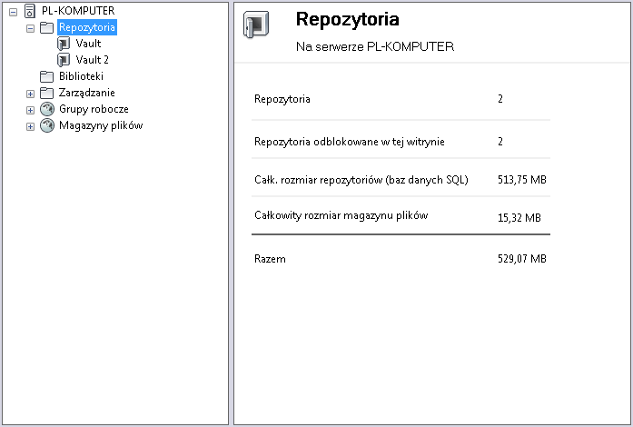

Można wyświetlić podsumowanie repozytoriów włączonych w wybranej witrynie. Klikając określone repozytoria, można je wyświetlać i nimi zarządzać.
W panelu nawigacji programu ADMS Console kliknij opcję Repozytoria.
Zostanie wyświetlona zbiorcza statystyka serwera repozytorium. Obejmuje ona:
liczbę repozytoriów na serwerze
liczba repozytoriów dostępnych w tej witrynie
całkowitą ilość miejsca zajmowaną przez repozytoria
ilość miejsca zajmowaną przez magazyn plików
całkowitą ilość miejsca zajmowaną przez serwer repozytorium
