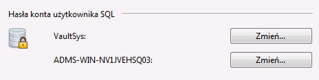

  3. Kliknij przycisk Zmień w sekcji Hasła konta użytkownika SQL obok konta, dla którego chcesz zmienić hasło.
  4. W oknie dialogowym Zmień Hasło podaj nowe hasło w obu polach.
  5. Kliknij przycisk OK, aby zapisać zmiany.
