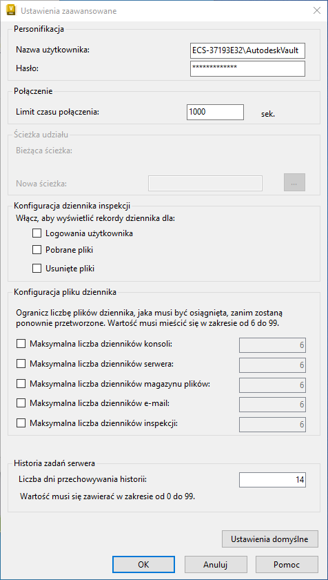

Uzyskiwanie dostępu do zaawansowanych ustawień serwera
W oknie dialogowym Ustawienia zaawansowane można skonfigurować poświadczenia personifikacji, limity czasów oczekiwania, ścieżki udziałów i preferencje dotyczące plików dzienników.
  1. Wybierz menu Narzędzia > Administracja.
  2. W oknie dialogowym Ustawienia globalne kliknij kartę Ustawienia zaawansowane.
  3. Kliknij opcję Ustawienia.
    Zostanie wyświetlone okno dialogowe Ustawienia zaawansowane.
