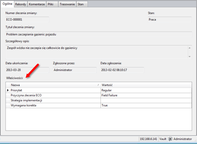

Właściwości użytkownika w przypadku zleceń zmiany można tworzyć w oknie dialogowym Definicje właściwości.
Te właściwości należą do zlecenia zmiany, a nie do jego zawartości.
  1. Wybierz właściwości w oknie dialogowym Ustawienia programu Vault na karcie Zachowania.
  2. Utwórz nową właściwość użytkownika i skojarz ją ze zleceniami zmiany.
Wszystkie zlecenia zmian (nowe lub istniejące) będą miały skojarzoną tę właściwość i można będzie je edytować w zależności od potrzeb. Właściwość można edytować za pomocą polecenia Edytuj dotyczącego zlecenia zmiany lub w oknie dialogowym Edycja właściwości.
Więcej informacji o edytowaniu właściwości zlecenia zmiany przedstawiono w temacie Edycja wartości właściwości.

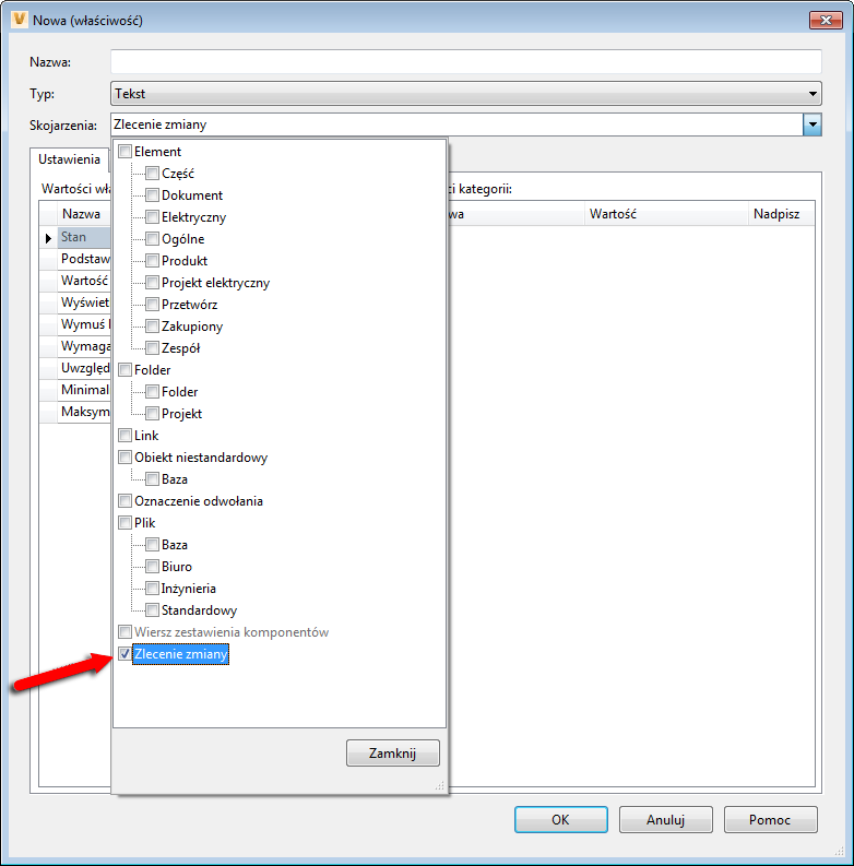

  1. Kliknij kolejno Narzędzia > Administracja > Ustawienia programu Vault.
  2. W oknie dialogowym Ustawienia programu Vault kliknij kartę Zachowania.
  3. Kliknij przycisk Właściwości.
  4. Kliknij przycisk Nowa.
  5. W oknie dialogowym Nowa właściwość wprowadź nazwę nowej właściwości.
  6. Wybierz typ właściwości z listy Typ.
  7. Z listy Skojarzenia wybierz Zlecenie zmiany.
    okno dialogowe Nowa właściwość
    Jeśli chcesz, aby ta właściwość była skojarzona z innymi klasami elementów, wybierz je z listy Skojarzenia.
  8. Wprowadź wartość w polu tekstowym Wartość początkowa.
  9. Jeśli chcesz wyświetlić listę wartości dla użytkownika, aby wybrać z niej wartości, kliknij pole Wyświetl wartości i utwórz listę.
  10. Na liście rozwijanej Wymaga wartości zaznacz, czy dla tej właściwości wymagana jest wartość.
  11. Jeśli w polu jest rozróżniana wielkość liter, kliknij pole Uwzględnianie wielkości liter i wybierz wymaganą opcję.
  12. Jeśli istnieje minimalna lub maksymalna długość właściwości, należy wprowadzić wartości.
    Uwaga: zdefiniowane przez użytkownika właściwości zlecenia zmiany nie mogą zostać przypisane do innej właściwości.
  13. Kliknij przycisk OK, aby utworzyć nową właściwość.
